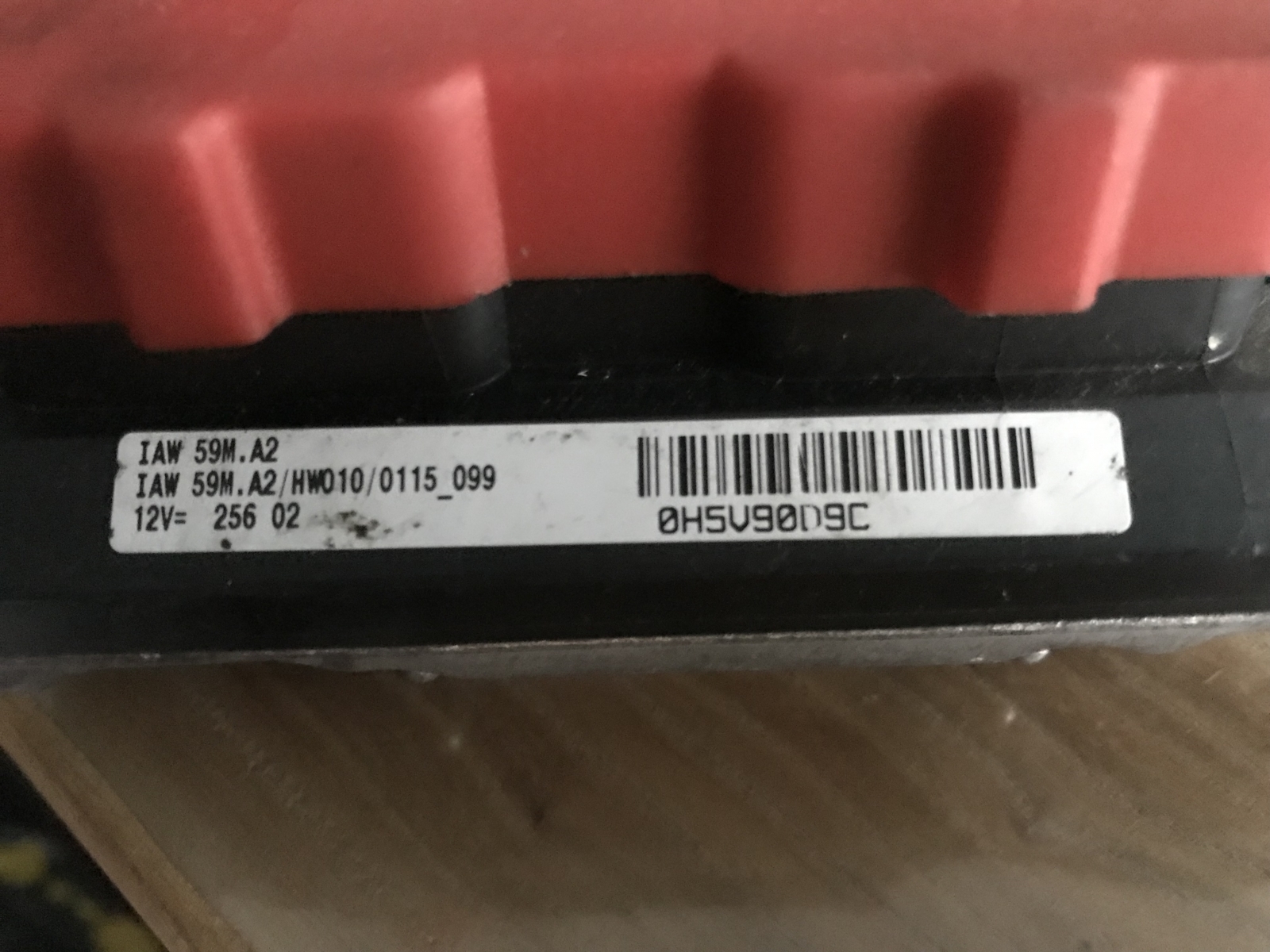

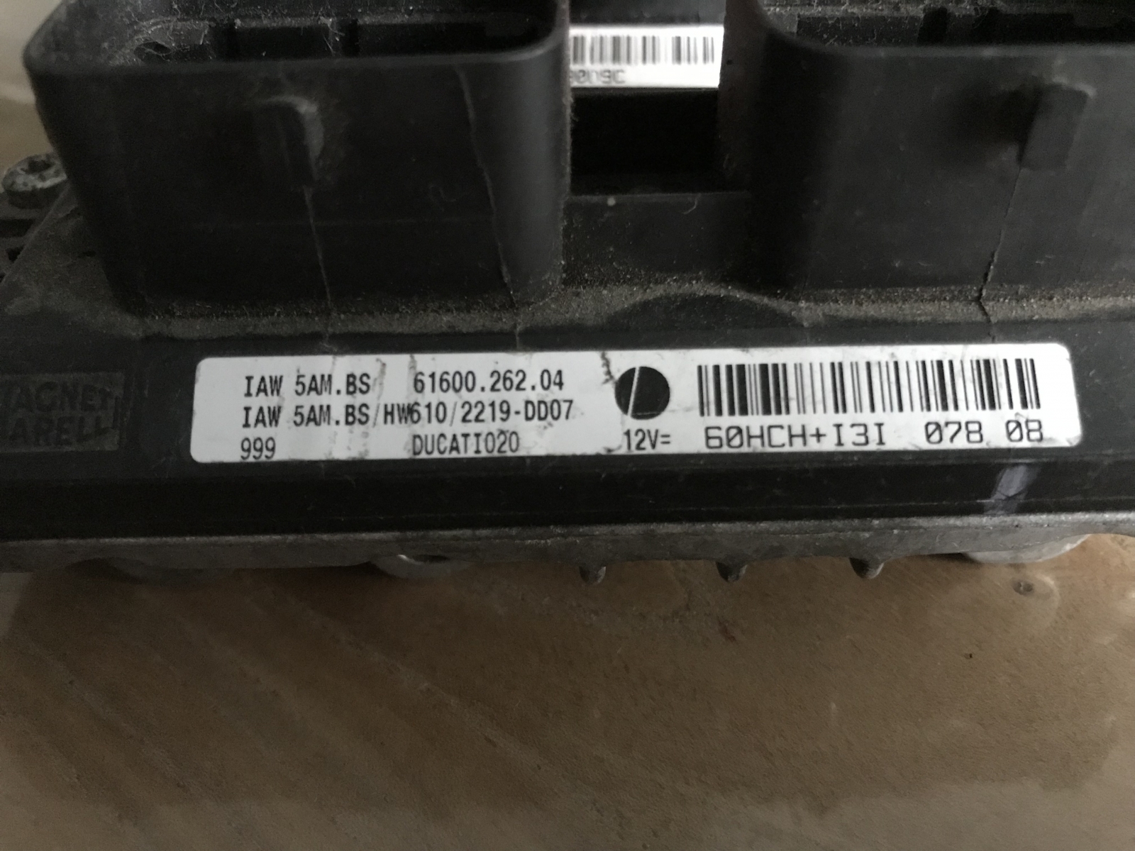

Hello à tous,
Vu que l'acheteur n'est pas motivé pour regarder le numéro de série de l'ECU. Est-ce possible de monter l'un ou l'autre de ces ECu sur la moto?
Quelle est la bonne ECU pour la flache? @ducati748 ou @samytou  as-tu la bonne carto? Merci
ECU DUCATI - Fichiers BIN
« Réponse #245 le: mai 13, 2019, 21:36:29 »
96510303B va sur IAW59MHW010
96516605B va sur IAW5AMHW610
les 2 sont indiquées comme étant "DP 999S full system D54"
(mais je n'ai pas comparé pour voir si identique ou pas niveau cartos)
EDIT : j'ai dit une bêtise, une c'est pour ligne 54 et l'autre 57, donc vraisemblablement différente
Pour l'échange d'ECU 5AM ou 59M sur une même 999S, j'imagine que ça doit marcher, mais je n'en suis pas sûr car jamais testé personnellement.
Pour le fichier 96510303B depuis je l'ai si besoin
(et 96516605B y'a celui de GratterDD)
