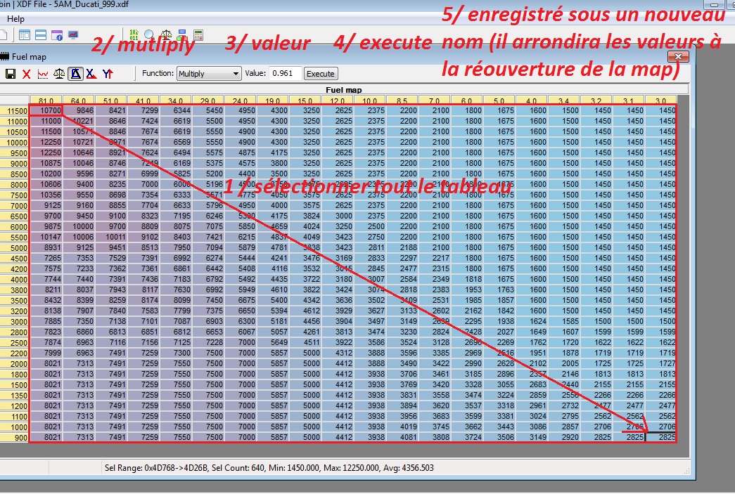

une autre petite question pour le delta fuel faut il également le modifier comme la map fuel
merci encore a plus
ECU DUCATI - Fichiers BIN
« Réponse #157 le: janvier 17, 2019, 14:49:17 »
non ne pas toucher la map delta car justement comme son nom l'indique c'est un delta basé sur la map fuel, donc si tu diminue la map fuel ça diminue pour les 2 cylindres  ;)
astuce : pour la multiplication des valeurs utilise l'outil tuner pro pour faire toute la carto d'un coup  ;)

ok bien compris je ne modifie que la ma fuel par contre je suis obliger de le faire case par case pas trouver la fonction qui modifie l ensemble en 1 fois

oui je confirme un tuto bien complet serai vraiment très bien pour éviter les risque de boulette .moi je n arrive toujours pas a modifier mes valeurs comme site plus haut j ai beau suivre la démarche si dessus mais mon logiciel ne veut pas sauvegarder pourtant cela parait très simple  il y a un truc que je doit oublier. :-X
« Réponse #163 le: janvier 18, 2019, 18:34:47 »
faut utiliser "save bin as" pour renommer et faire un nouveau fichier, puis ensuite juste "save bin" quand tu vois qu'il y a la petite étoile "*" à coté du nom du fichier (cela veut dire qu'il faut enregistrer pour accepter la modification)
