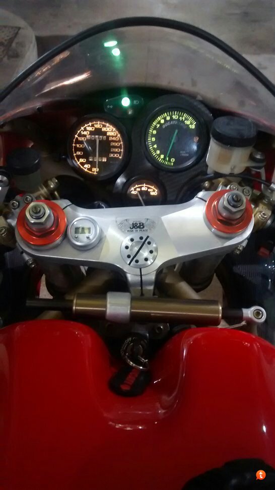

Hier on m'a posé une question con à propos de Ducati et je me suis rendu compte que certains trucs m'étaient inconnus.
D'où la création de ce topic pour avoir des réponses.
Alors la question est:
Pourquoi le tableau de bord est bi colore?

Et bien ... c'est une excellente question
Hâte de voir les réponses !
Re : Les questions existentielles
janvier 30, 2014, 10:29:17 »
Un rappel de couleur de l'italie ??

pour faire race
il me se semble que sur le compte tour du 748/02 il y avait inscrit DP
