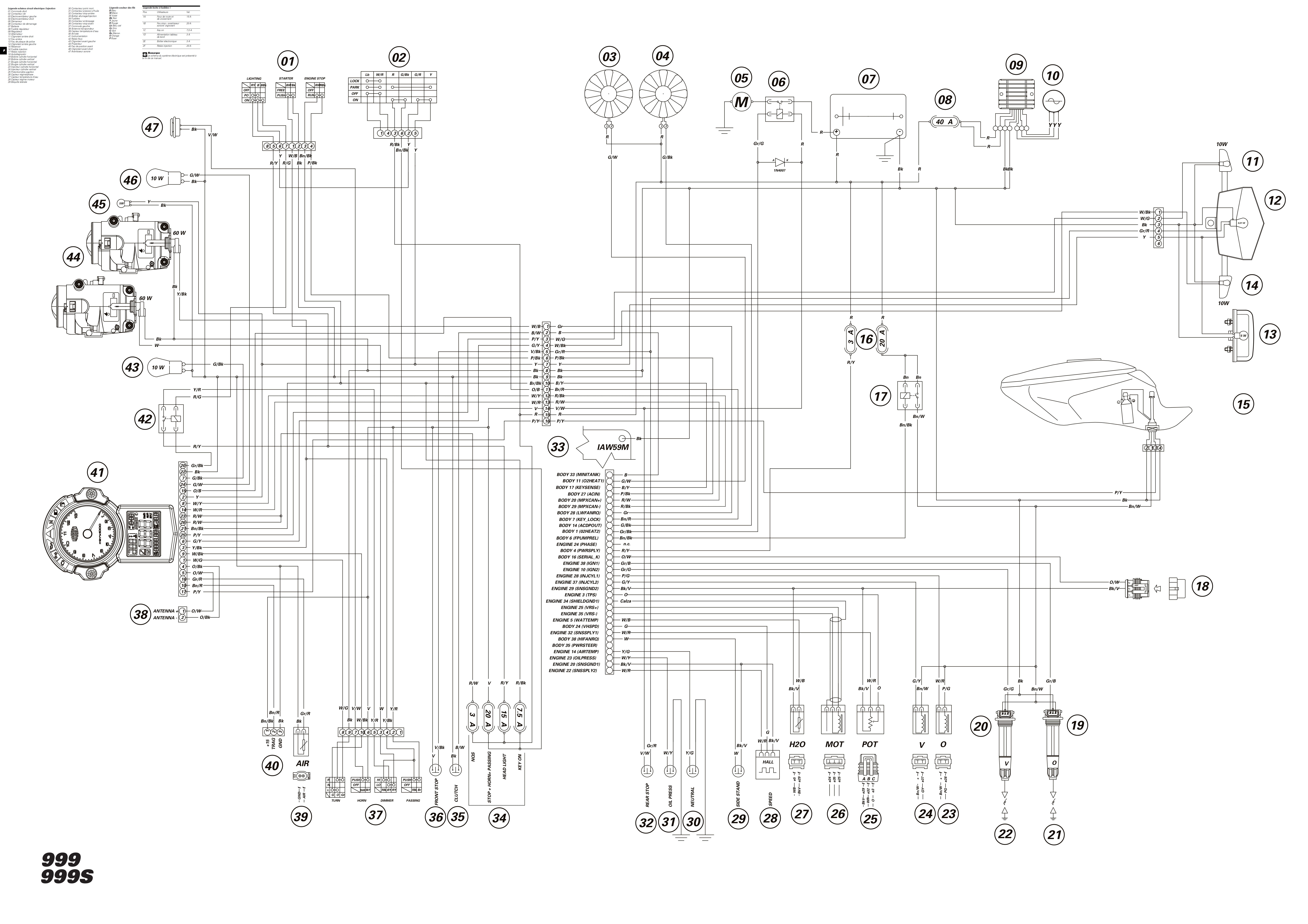

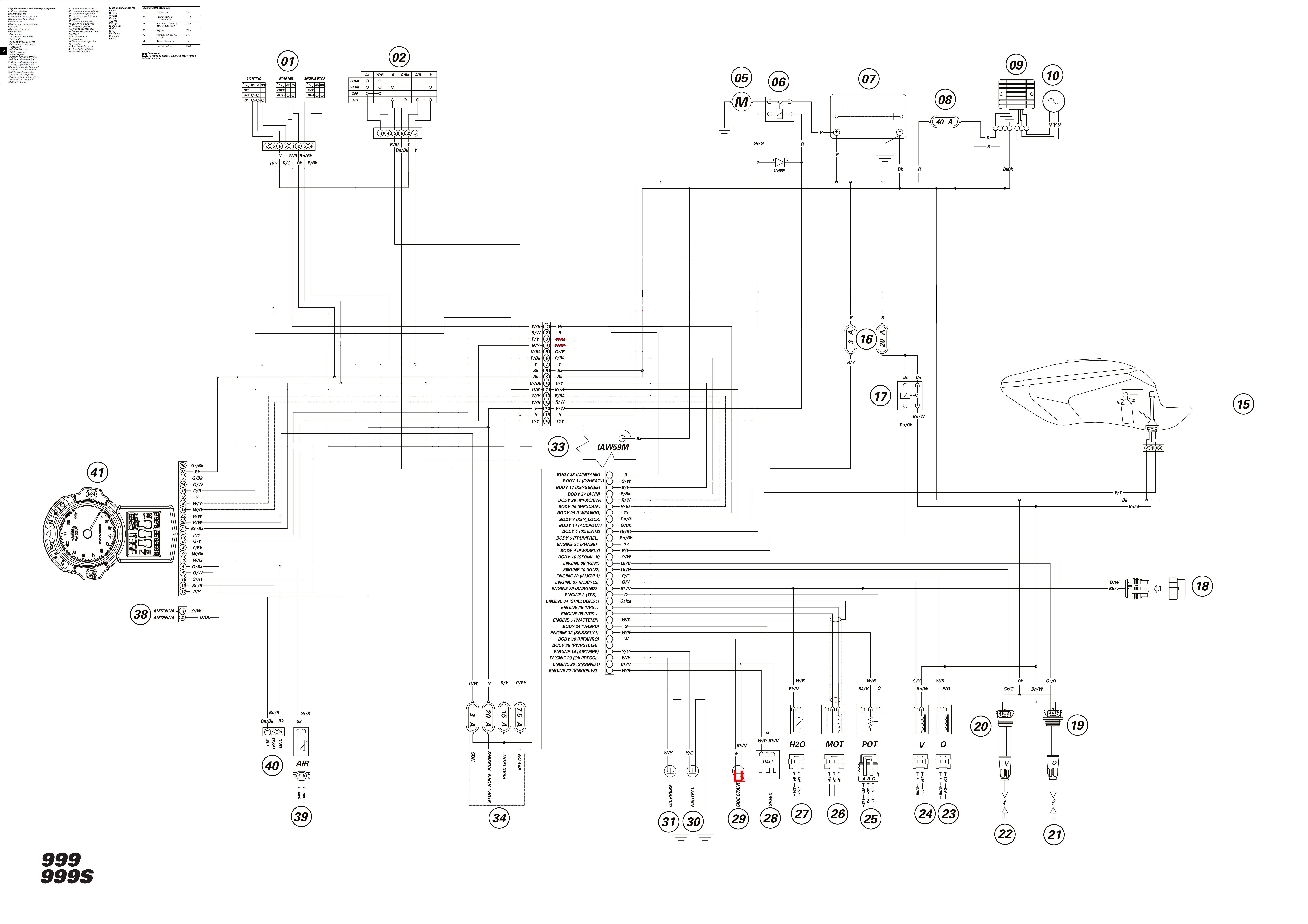

comme certains du forum le font dans leur coin je me suis dis pourquoi pas échanger les schémas de nos faisceau simplifiés.
alors voici le schéma pour mon 999 de piste.
j'ai enlévé les numéros suivants:
03: Ventilo gauche
04: Ventilo droit
11: Cligno arrière droit
12: Feu arrière
13: Feu de plaque
14: Cligno arrière gauche
29 => à chuinter pour le capteur de béquille
35: Contacteur embrayage
36: Contacteur stop avant
37: Commodo gauche
42: Relais feux
43: Cligno avant gauche
44: Projecteur
45: Feu de position
46: Cligno avant droit
47: Klaxon
voilà je pense ne rien avoir oublié.
j'ai ajouté le fichier original (si ça peut servir) et le fichier modifié (cliquer sur l'image pour l'enregistrer dans la bonne taille)
j'espere que ça servira.  ;)
edit: picasa a reduit mes images :-( voici les liens pour les telecharger
http://www.desmo-riders.fr/manuals/SBK999_999S_Eu_MY2005_Elec.jpg
http://www.desmo-riders.fr/manuals/SBK999_Piste_Eu_MY2005_Elec3.JPG
edit: si les fichiers peuvent etre hébergés sur le forum ça sera top :-)

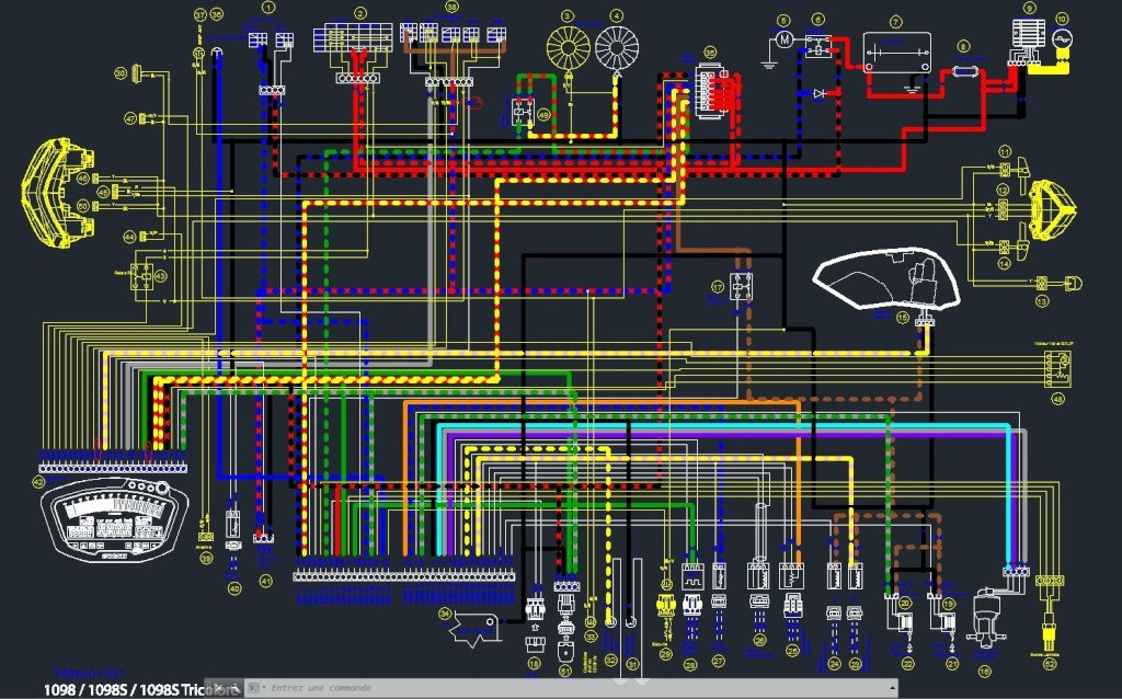

Je suis en train de préparer mon faisceau de 1098 Standard 2008, et donc de le simplifié.
voici ce que j'enlève:
45 - 46 - 50 - Bloc phare complet avant.
43 - Relais des Feux
44 - 47 - Clignotants Avant Gauche et Droit
11 - 12 - 13 - 14 -Bloc feu Arrière
48 - Moteur Valve Exup
52 - Sonde Lambda
3 - 1 ventilateur sur 2
33 - 37 - Contacts Stop Av & Ar
2 - 39 - Neiman & Antenne
29 - Capteur de béquille
38 - Comodo gauche
30 - Klaxon
ce qui engendre donc une reprogrammation, et une simplification des éléments suivants:
2 - Neiman : un bouton on-off
38 - Comodo Gauche: reprise des contacts [mode] & [passing]
35 - Boite à fusible : non modifié, mais nouveau départ pour alimentation chronomètre.
Toutefois, reste quelques incertitude sur l'utilité de certain éléments:
41 - finish Line Sensor : QU'EST-CE-QUE C'EST ce truc là ? ???
36 - Contact d'embrayage : QUELLE EST VRAIMENT SON UTILITÉ ?  ???
Je n'ai pas le schéma en version Jpeg de bonne qualité, mais je l'ai en PDF vectorisé, et en DWG DXF, donc si qqn à besoin, un petit MP
voici une petite copie d'écran de ce que je suis en train de refaire, avec la couleur  8)
tout ce qui est jaune... ça gicle.

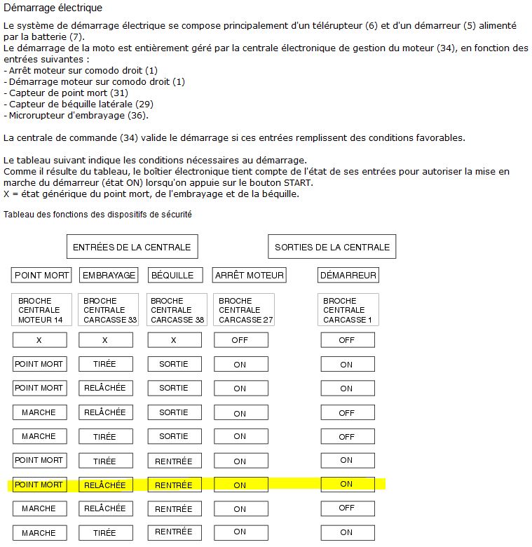

Pour précision, concernant nos deux contacts:
- BÉQUILLE:
Il est possible de le suprimer en reprogramation, mais il est conseillé de garder la prise et de le shunter comme le dit LL, car il peut être util pour connecter certains shifters.
- CONTACT D'EMBRAYAGE:
du point de vu de l'ECU cela ne gène en rien de le laisser tel-quel, ou de coupé les fils, ou de le shunter.
La différence est lorsque l'on voudra démarer...
  • Fils coupés, ou contact non connecter:
    il faudra démarer obligatoirement au point mort, sinon rien ne ce passera.
  • Shunt des fils:
    risque de pouvoir démarer avec un vitesse enclencher et l'embrayage embrayé... je vous laisse imaginer la suite :-[

tu es sur pour le coup de la possillibité de demarrer tout en supprimant les fils? ça serait parfait. il me semble que j'avais testé sur le S4R et que celà n'avait pas marché.
Absolument !
 [point mort] + [levier relacher (pas de contact ou fils coupés)] + [béquille rentrée (shunt)] = DÉMARAGE
Extrait du manuel d'atelier (1198), surlignage en jaune de la situation en question:
 8) 8)
