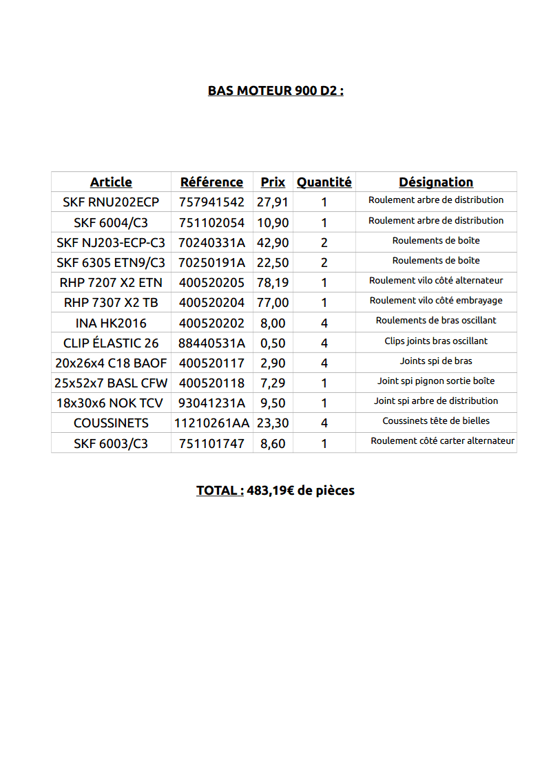

J'ai fait un petit fichier PDF pour avoir une idée du coût des pièces pour refaire un D2 900
BAS MOTEUR
Mais le prix est à titre indicatif, si un de tes camarades du forum a un bon plan pour les roulements, ça peux coûter moins cher
PS: le haut va suivre   ;)

Je leurs avais demandé un devis, mais ils étaient plus cher  que chez  123roulements

ne pas oublier les vis de bielles !!
