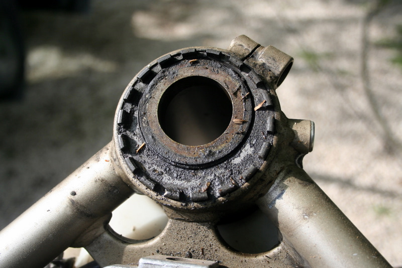

Re : Excentrique de té de fourche
« Réponse #4 le: décembre 19, 2013, 23:48:08 »
Dans la 749R, c'est foutu comme ça:
Le tube alu peut tourner autour de l'axe et offre 2 positions, a noter qu'il faut quand meme usiner le logement de la goupille de localisation pour mettre le té en chasse courte.
Ce que j'ai fait après avoir supprimé les butées de tendeurs de chaine.
