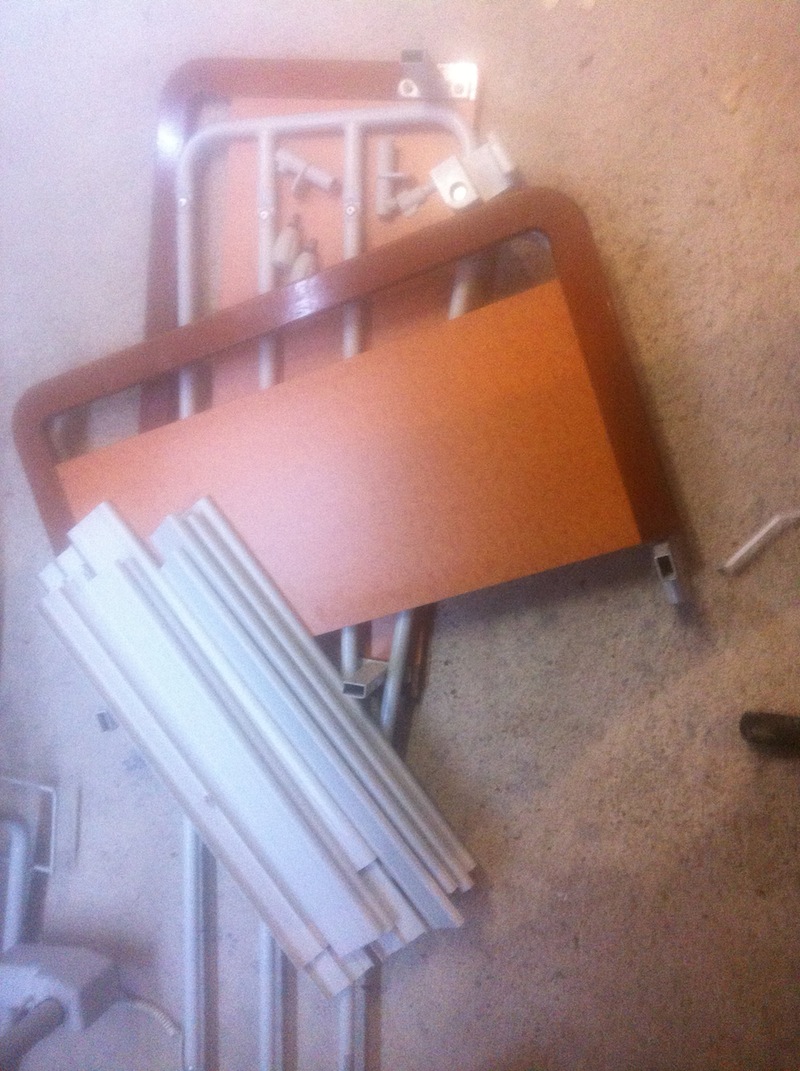

étape 1 on fout a la poubelle le superflu les lattes, tete & pied de lit, et les trucs qui dépassent et qui ne serviront a rien

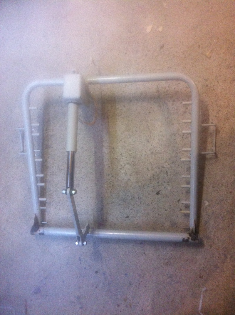

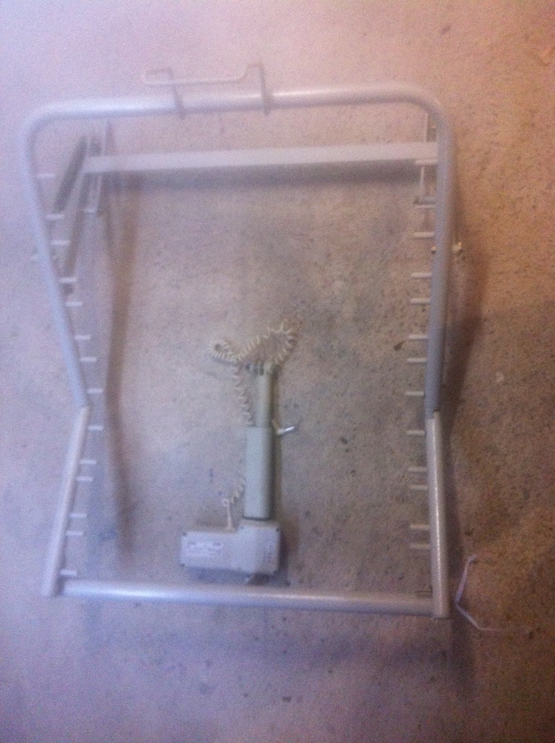

puis on vire les parties qui servent a lever le matelas (tete et pieds)

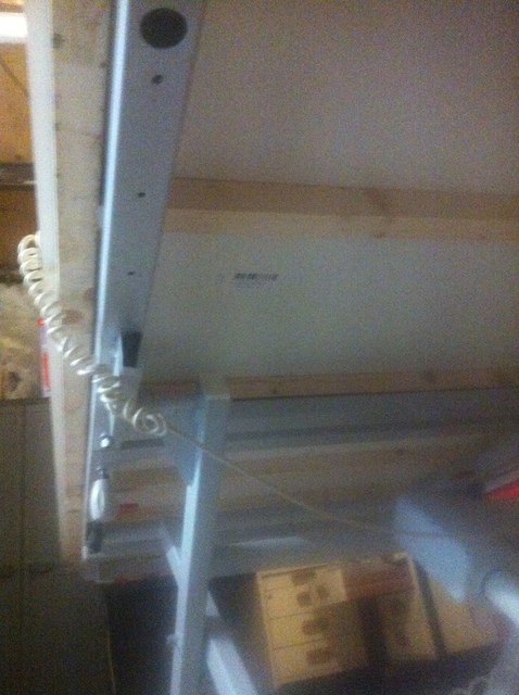

ensuite il faut fabriquer un plateau
2 planches de 2m par 50cm et 5 tasseaux de 2,4m à couper:
2 de 2m comme les planches pour la longueur et 6 de 90cm pour faire les renforts qui reposeront sur le chassis du lit (ceux de 2m sont dans le vides
une fois fini

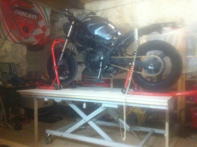

un lit coute entre 100 et 200€ sur leboncoin (j'ai eu le mien a 150... pas trouvé moins cher ou trop loin ... du coup ça vaut pas le coup de faire des économies pour les rebalancer dans l'essence...)
les planches de  2m par 50cm 7€/pièces et 2€ le tasseau chez bricotdépot et meme pas 2 heures de montage a 2 en buvant des bières  :D
total 175€ et un pack de binouzes !
je suis plutot content du résultat  8) en position haute ça bouge un peu mais ça ira mieux quand j'aurais ajouté des pieds pour faire une sécurité anti chute au cas ou le vérin fatiguerait pour l'instant il y a des bouts de tasseau  :D
et si il lâche un jour je souderais un crick bouteille a la place ...

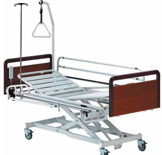

En fait, le plus dur, c'est de trouver un lit d'hopital! :D

il y a 2 types de lit, les classiques et ceux pour personnes fortes
les classiques sont fait pour des personnes de 135kg max + 35kg de matelas barrières etc ...soit 170kg entier, vu que j'ai tout foutu a la poubelle j'ai bien du gagné 10 ou 15 kilos de plus facile donc on est a près de 200kg
ceux pour personnes fortes lèvent 250kg
j'ai pris un normal (moins cher forcement) et ça suffit pour un monster et pour la 748 j'enlèverai le résé , carénage etc ... avant de la monter
quoi qu'il en soit les tests des lits sont sévères !! ça va pas casser comme ça  ;)
il font tomber des charges de 200kg a 50cm du lit pour les homologuer et je suis sure qu'il sont testé en charge a plus de 250kg
un produit qui touche la sécurité ou risque de blaisser des gens sont souvent testé au moins au double de leurs valeurs affiché sur le papier ...

« Réponse #8 le: novembre 27, 2013, 11:13:39 »
lit médicalisé  ;)

hééé EFP: question.... ça pèse combien ta table ??? parceque la partie "amature et verin" issue du lit ça a l'air bien massif comme structure
Re : Table élevatrice de Bamako
« Réponse #11 le: novembre 27, 2013, 18:37:08 »
elle devait faire entre 80 et 100kilos (a la louche) avant que je la dépouille
oui c'est costaud car comme je disais les tests d'homologation sont violents surtout depuis 2009 (non je n'ai pas du tout épluché les docs de lit   )
ils font tomber des charges de 200 kilos a 40 cm au dessus du lit par ex ... donc forcement pour une moto ont est large  ;)
le seul truc qui a mon avis ne tiendra pas des années c'est le vérin (encore que ...)
