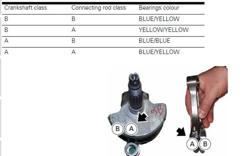

je remonte su sujet pour la classe des vilebrequins
j'ai recupéré ce soir un vilo d'occas de 1098 qui est nickel mais je ne trouve pas la classe du vilo marqué dessus.
il y a un trait bleu mais je ne saurais pas dire si c'est un A ou un B.
j'ai mesuré le diamètre et je trouve 41.99mm.
quelqu un saurait faire la relation avec la classe?
d'avance merci ;)
Quand j'avais du refaire celui de mon 999 j'avais trouvé ça
donc tu aurais un classe B.
Hors ligne stef998
  • Messages: 414
super!
merci  ;)
