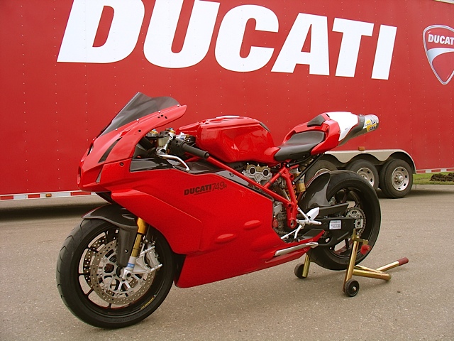

Je fais ma petite fiche sur la Ducati 749R:
Ce modele destiné a l'homologation supersport est dote de nombreux details exclusifs.
Details qui ne se retrouvent pas sur sa grande soeur 999R, l'homologation SBK etant moins contraignante.
C'est egalement la seule a reelement cuber 749cc, les autres 749 cubent 748cc.
Elle a ete proposee au catalogue en 2004 et a ete produite jusqu'en 2006.
Elements specifique a la version R, modele 2004, les suivantes n'auront pas le carenage carbone.
Esthetique:
- carénage carbone sur modèles 2004,
- araignée avant aluminium avec oreilles carbone,
- té de fourche supérieur numéroté,
- réservoir grande capacité (18l) avec orifice pour mise à l'air avec un bouchon en route
- version monoposto uniquement, avec boucle arrière alu.
Partie-Cycle:
- Jantes alu forgées usinees Marchesini, non garanties par Ducati pour le duo,
- Colonne de direction à double réglage (angle de chasse et déport),
- Cadre avec support de cle de contact demontable,
- té de fourche inférieur à butées de direction remplaçables,
- basculeur de suspension arrière type linéaire (FLAT), avec biellette courte associée,
- amortisseur Öhlins adapté à la cinématique linéaire (tarage plus important, hydraulique interne adaptée)
- sur le modèle 2004, pieds de fouche spécifiques pour montage de disques de 310 mm en course, et montage route avec entretoises sous les étriers pour le disque de 320.
-reglage de l'avancee du reservoir, 3 positions a +/-10mm
-2 positions possible des cales pieds
-cales pieds speciaux "larges" pour le passage des plus grosses lignes d'echappement
Moteur:
- couvercles supérieurs de culasses en magnésium,
- bougies à décharge superficielle,
- bobines crayon adaptées aux bougies,
- injecteurs 12 trous,
- bielles Titane spécifiques (plus longues),
- cotes alésage / course spécifiques, montage des cylindres compatibles avec les autres 749 et 999 sauf R,
- carter d'alternateur spécifique pour montage de l'allumage racing,
- transmission primaire spécifique et allegée, rapport 2.11 au lieu de 1.84,
- Embrayage antidribble 6 ressorts à rampes qu'il faut tartiner a la D321R tres frequement,
- cache-courroies ventilés en carbone ,
- pignonnerie de démarreur spécifique, allégée,
- volant moteur à ergots pour l'allumage racing,
- soupapes à tige 6 mm et dispositif de retenue des pastilles de fermeture par demi-cônes,
- arbres à cames méchants et basculeurs spécifiques.
Les donnees constructeurs:
Cadre acier tubulaire
Empattement  1420 mm
Angle de chasse  23.5° - 24.5°
Fourche  Öhlins 43 mm upside-down entierement reglable, pieds pour etriers radiaux,
Freins avant  2 x 320 mm disques semi-flottant, 4-pistons 4-plaquettes BREMBO radiaux,
Roue avant 5 rayons en Y en alliage forge 3.50 x 17
Pneu avant  120/70 ZR 17
Suspension  arriere Öhlins entierement reglable avec cinematique "linear linkage"
Largeur roue arriere 128 mm
Frein arriere  disque de 240 mm, etrier BREMBO 2 pistons
Roue arriere 5 rayons en Y en alliage forge 5.50 x 17
Pneu arriere 180/55 ZR 17
Capacite du reservoir 18.3 L dont 3 L de reserve
Masse a sec 183.5 kg (sans batterie ni liquides)
Hauteur de selle 780 mm
Instrumentation: vitesse, compteur kilometrique, indicateur de marche, turn signals, alarme de pression d'huile, jauge a essence, temoin de point mort, temperature d'eau, voyant d'alarme
Garantie 2 ans kilometrage illimite
Un seul coloris disponible:
(reservoir-cadre-roues)  (rouge-rouge-noir)
Version monoposto uniquement
Moteur:
Bicylindre en L, 4 soupapes par cylindre Testastretta a distribution Desmodromique a refroidissement liquide.
Cylindree 749 cc
AlesageXcourse  94 x 54 mm
Taux de compression 12.7:1
Puissance  max 89.1 kw - 121 ch a 10500 tours
Couple max  86 Nm a 8250 tours
Injection electronique Marelli en 54 mm throttle body
Silencieux simple avec catalyseur a la norme euro2
Transmission:
Boite 6 vitesses
Rapports  1:37/15, 2:30/17, 3:28/20, 4:26/22, 5:24/23, 6:23/24
Rapport de transmission primaire 2.11
Transmission secondaire par chaine, pignon de 15 et couronne de 35
Embrayage a sec antidribble a commande hydraulique.
-118 chevaux au PSB (ou 121 au vilo) et 192kg en ordre de marche, reservoir d'essence vide.
Je ne sais pas combien de machine ont ete produites, on parle de 600 2004 et 800 2005/2006 machines, dont environ 500 pour la version 2004, la plus recherchee, car equipee du carenage carbone "ancien design" mais tout de meme equipe du bras oscillant noir.
Pour info, il y a eu 24 749R importées en France en 2004.
Problemes recenses:
Contrairement a son ancetre la 748R, ce modele est fiable!
Quelques soucis sont neanmoins intervenus et souvent communs a ces petites soeurs de la gamme.
On recense quelques fuites de circuit de refroidissements, de joints de fourche, de calages intempestifs et de faux point mort.
A noter que l'embrayage demande un graissage tres regulier pour donner le meilleur de lui-meme.
Problemes sur la mienne (20 000kms)
Un fusible de relais grillé.
Les joints spis de fourche Ohlins dont la durée de vie n'excede pas 20 mois.
Un resserage de collier de refroidissement suite a une legere fuite detecté après un hivernage.

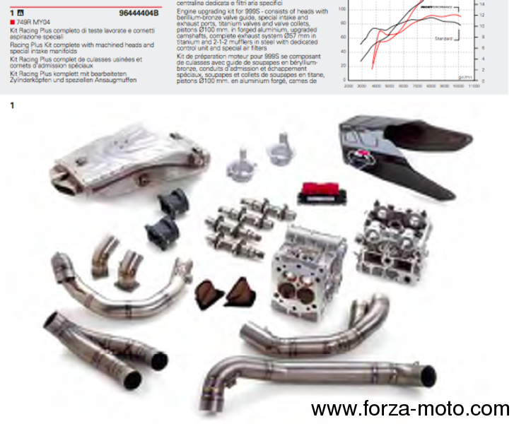

Et la 749RS ?
Ah, et bien la 749RS, elle a pas de réelle éxistence chez Ducati en fait.
La 749R de série est la version route la plus proche de la version course jamais produite par Ducati, du fait notamment du règlement SuperSport (WSS).
La 749RS est une 749R équipée de quelques pièces racing débarrassée de son accastillage de route.
Tout d'abord ce kit vendu 6000€ a l'époque:
Composé:
D'une ligne Termignoni
De filtres a air
D'un paire de culasses avec conduits travaillés
D'un jeu d'arbres a cames, qui faudra bien que je trouve un jour  ::)
D'un ECU
De 2 cornets d'injection bas
Et 2 conduits d'admission
Auxquels s'ajoute un autre kit moins connu composé de:
Un jeu de carénage piste avec les supports dédiés
Un support tableau de bord Pierobon
Un faisceau électrique simplifié
Un dashboard
Un ECU avec acquisition de données
Un kit cartouche de fourche öhlins
Un amortisseur öhlins
Un kit de radiateurs majorés, inclus un support de batterie pour faire la place aux durits, l'ECU étant dans la tete de fourche
Des gros convoyeurs
