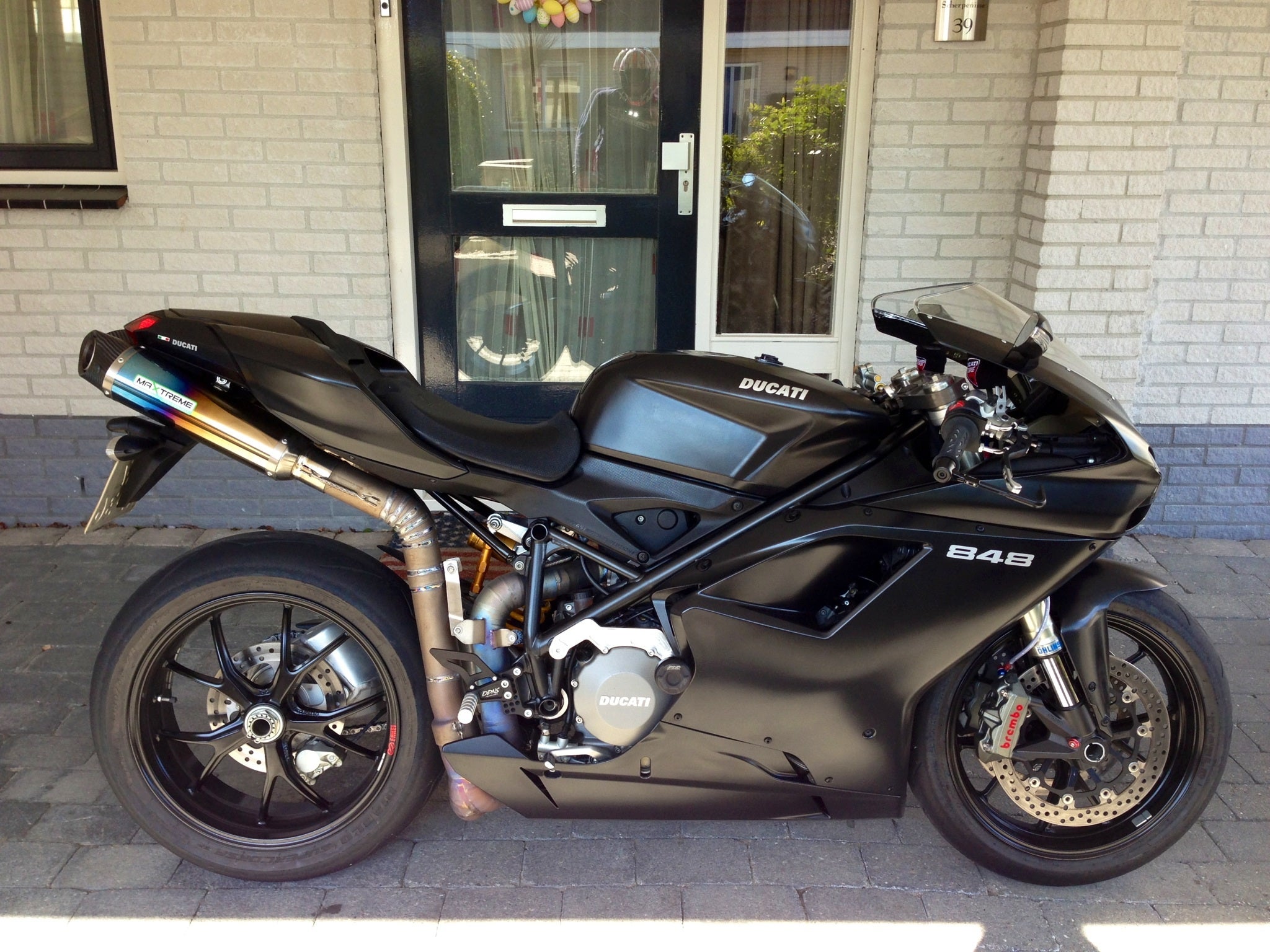

voici la akrapovic EVO3
à la différence de la ligne normale (EVO2) les pipes d'échappement sont aussi en titane et y a un by pass
c'est la version compé client de Akra, prix 5400€

allez avoue fab tu la prises toi meme la photo, c'est made in FAB. ça me surprendrai pas !!!LOL
non..même pas... j'en ai eu 2 entre les mains, un chez Bibi l'autre chez le team Supersonic à Parma en 2010/2011
c'est pas courant mais des fois on en voit passer
lanzi l'a utilisé sur sa 1098RS n°57 lors du WSBK en 2008 dans le team RG
(photo prise à Misano)
l'année d'après il est pasé chez dfx qui utilisait des Leovinci...
Smzr l'utilisa en 2009 , team Guandalini
Shane Byrne chez Sterilgarda l'utilisa aussi en 2009
ect....
bref ça existe bel et bien  et ça sort de temps en temps ...j'en ai vu passer une y a 2 mois sur ebay.de...
