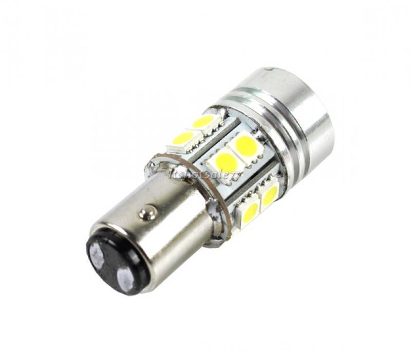

C'est pour ça que je veux partir sur le feux d'origine et mettre une ampoule de ce type:

ne mets rien d'autre que le type de la photo !! le reste c'est de la merde ça n'éclaire pas assez !!
j'ai fait le test avec des leds standards c'est la cata !!

septembre 11, 2013, 15:24:29 »
Voilà, ce que j'ai mis sur mes deux motos et une voiture.
http://www.ebay.co.uk/itm/New-15D-7W-CREE-Q5-Car-SMD-5050-Wedge-LED-Reverse-DC12V-30V-Lamp-Light-Bulb-ItS7-/121170061828?pt=LH_DefaultDomain_3&var=&hash=item1c364c6a04
Tu as l'avantage des LEDS du pourtour pour la position et la lentille pour le frein. Testé et approuvé.
Quand tu freines et que tu regardes dans tes rétros, tu vois le conducteur et l’intérieur du véhicule clairement, la surplus de luminosité est notoire lorsque le frein est actionné.

septembre 11, 2013, 16:13:45 »
exact
quand j'avais cherché j'ai pas commandé celle ci parce que la désignation n'était pas très clair ...
t'es sure que ça se monte sur un 748, monster etc ... ?
Re : Ampoule LED pour feux d'origine
septembre 11, 2013, 16:26:01 »
Le seul hic, est de bien prendre la mesure de l'encombrement dispo dans le feu et de le comparer avec la taille de l'ampoule et de prendre un P21W/5W (ref) pour le feux stop et des ampoules P21W pour les clignotants.
Au pire, check les références dans le manuel de ta machine.
J'ai monté cela sur un defender 90 (pas de soucis), un 749 (juste juste, l'ampoule touche le capuchon du feu pile poil
), et un bandit 1200 (aucun soucis, c'est large dans le feu).
Pour info, le 749 est monté full LED (clignotants avant et arrière, feu de plaque, veilleuse) - sauf les feux de croisement et de route avant.
De même, la puissance luminuese de la LED dépend du type de LED.
Un produit équipé de leds SMD 5050 peut être 3 à 5 fois plus puissant qu'un produit équipé du même nombre de leds si ce sont des leds SMD 1210 ou 3528.
Donc le vrai critère de choix n'est pas le prix mais le type de LED SMD qui sont montées sur l'ampoule.
Sinon, le rendu esperé ne sera pas au rendrez-vous.

Ouai j'ai l'impression que celle là n'irait pas avec le 748 car les LED ne sont pas dirigée vers l'arrière mais vers le côté, du coup j'ai peur que ça soit pas optimum

septembre 11, 2013, 16:37:37 »
Dirigé vers l'arrière? Direction dedans dehors? si oui, il y a une lentille avec LED inside pour le frein. Check le lien sous Ebay.

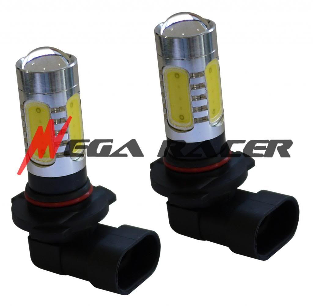

http://www.ebay.ca/itm/CREE-Q5-LED-Projector-Plasma-9005-HB3-Xenon-White-6000K-6K-Bulb-au2-High-Beam-/331020118420?pt=Motors_Car_Truck_Parts_Accessories&hash=item4d12562994#ht_3948wt_1142
C'est quelque chose comme cela. mais j'ai peur que cela ne soit pas compatible et que la solution de Fab soit la bonne.
