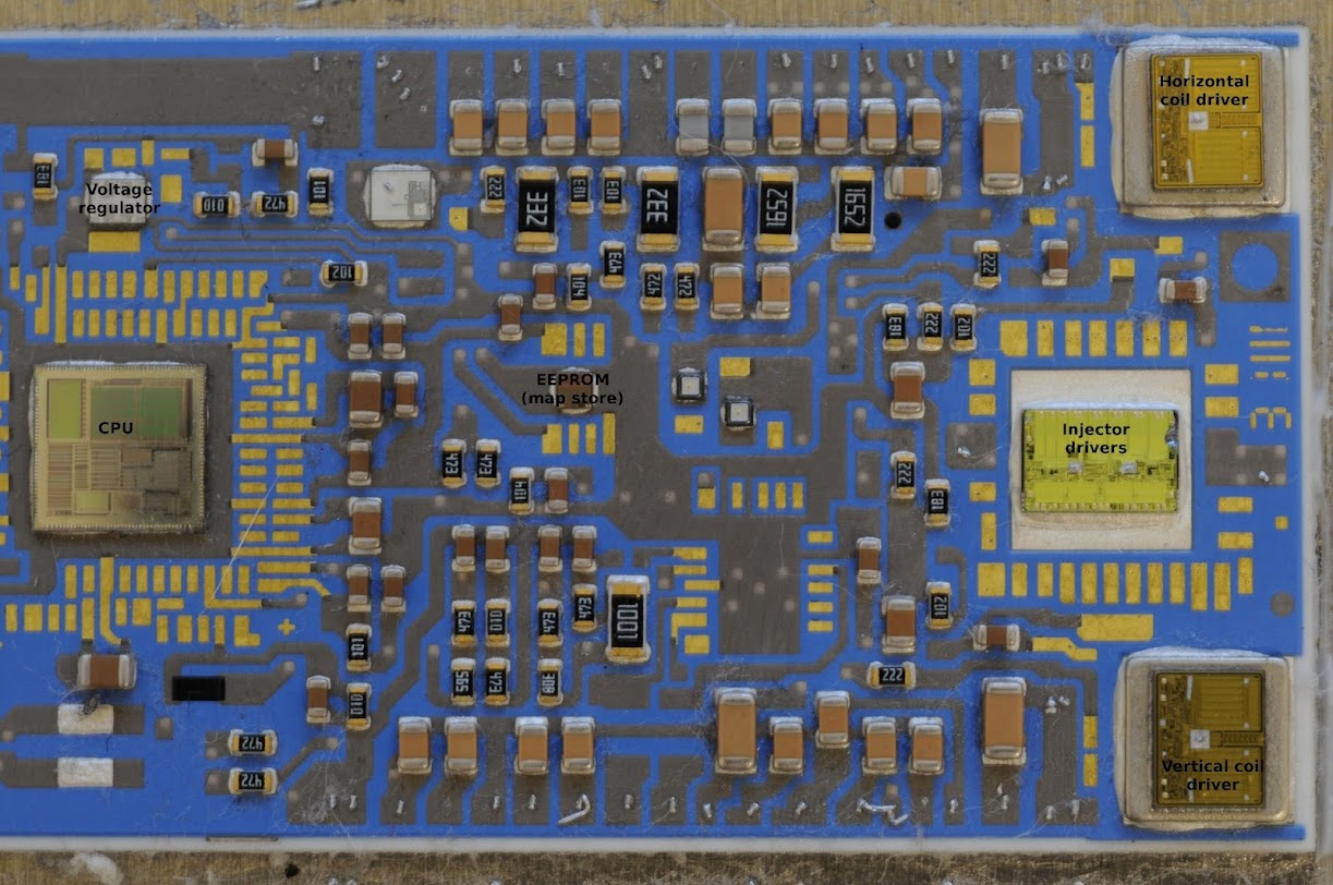

bonne nouvelle pour les possesseurs de iaw59, brend le concepteur de guzzidiag vient de m'envoyer le logiciel beta ( le reader) pour les puces iaw59. je dois lui renvoyer les fichiers de test d'ici peu. Il developpera plus tard le writer !! il me dit qu'il pourra peut etre recuperer l'adressage correspondant à la desactivation de l'immo ( ma puce n'en a plus) afin de pouvoir le proposer en option dans le writer.

1ere tentative effectué sans succés, brend vient de m'envoyer un nouveau fichier à tester. L'interface restera la meme quelle que soit le type de puce ia5 ou iaw59 il faudra juste cliquer sur un des deux boutons afin d'identifier la bonne puce à laquelle on souhaite se connecter.
IAW5AMHW610
IAW5AMHW103
IAW59MHW010

la nouvelle version beta integre les puces "SM" lol je ne connaissais pas !!
voici ma petite salle de chirurgie

Nouvelle version de ducatidiag?
Re : rentrer dans les ECU Ducati
« Réponse #103 le: février 02, 2014, 19:09:32 »
les deux derniers photos oui, la premiere est la version beta du reader de guzzidiag
