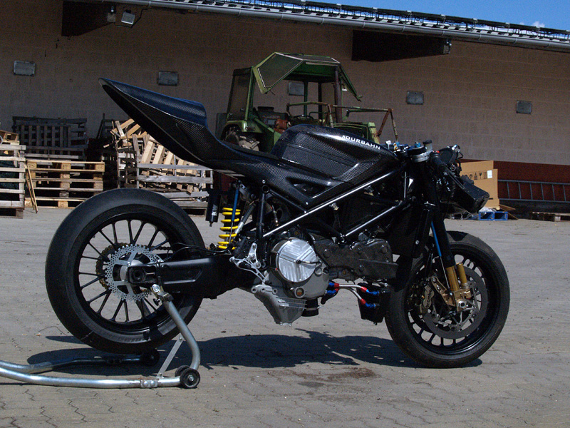

les bras type standard (comme sur la 999) est mécaniquement meilleur qu'un monobras dans la mesure où il impose moins de contraintes mécanique.
Pour compenser le surcroit de contrainte, le monobras se doit d'être plus renforcé.
comme indiqué sur ta photo SamC, ce bras concentionnel n'a pas été concervé sur le 996 de Foggy parceque qu'aucun gain n'a pas été constaté. perso, je pense qu'il avait au moins avantage ...son poids.
si on veut comparer les poids d'un monobras de 1098 et celui d'un "conventionnel" de 999, il faut comparer le poids de l'ensemble assemblé, c'est a dire le bras, porte couronne , couronne ... disques, axe ar, support étrier...et roue
ba oui la roue faut pas l'oublier, une roue ar de 1098 c'est super leger, celle d'un 999 doit être plus lourde avec sont support couronne, disque et les roulements...
alors qui peut peser un ensemble de 999 et de 1098  ? qu'on se fasse une idée

le gain de puissance c'est peut être du au fait que les tubes d'échappement étaient plus courts avec la llligne type 888 que celle de 916, un truc est sur c'est que le bras y est pour rien  ;) on peut monter ce genre de ligne avec un monobras, bon ok le monobras n'offirait plus l'avantage de faciliter le démontage de la roue...
m'enfin on est un peu hors sujet
y a guère que durbahn pour coller  un bras de 999 sur un 1098,
Je pense qu'il l'a fait pour une question de poids...
