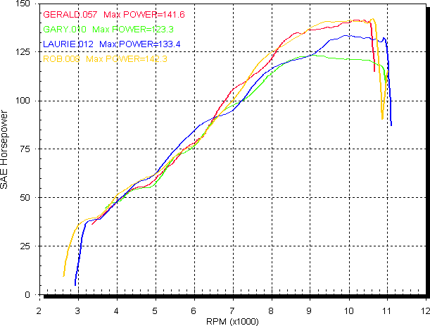

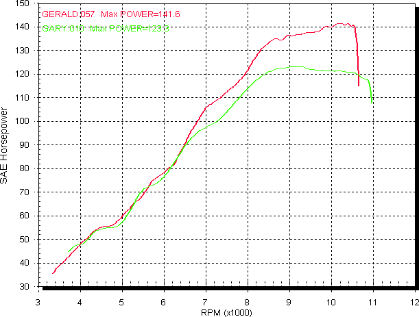

Voilà la préparation que je voulais faire le jour où mon moteur lâche  :P
J'ai enfin trouvé un site qui l'a fait ... le résultat est assez sympatique !
996SPS fitted with 37/31 valves by CJS, 748R inlet cams and Pistal high compression pistons.
source: http://www.bikeboy.org/996SPS.html

« Réponse #26 le: août 15, 2012, 14:14:33 »
Il y a du power en plus là!  ;D ;D ;D ;D ;D  Plus qu'à aligner les dollars!  :P :P :P :P :P :P

« Réponse #27 le: août 16, 2012, 06:08:30 »
Au final on peut dire que la préparation est relativement light. Il faut arriver à trouver des AAC de 748R mais après le reste c'est plus facile.

« Réponse #28 le: août 16, 2012, 07:58:45 »
Il y a quand même des soupapes plus grosses, non?
Re : La 996 SPS de Cycykewl
« Réponse #29 le: août 16, 2012, 18:50:36 »
141.6cv, bof  :-\
