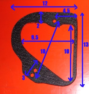

- maintenant, il va falloir faire l'armature en plastique dur du nouveau filtre.
Voici les cotes pour des convoyeurs d'origine:
- perçage de la BAA
Grâce à vos armatures en plastique, définissez vos 2 trous de perçage de la BAA (1 au dessus, 1 au dessous).
En gros, il doivent être distant de 10cm, et correspondre au trous fait dans votre armature.

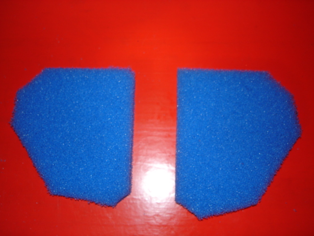

- trancher le morceau de mousse en une bande de 1cm, 1,5 cm d'épaisseur, puis découper aux cotes extérieures de vos armatures de filtre
- mettre de la bonne colle sur l'armature et coller votre mousse dessus.
