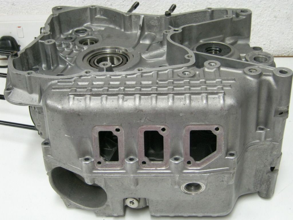

ces parties de carter dont tu parles doivent etre ce que l'on peux apercevoir sur cette photo ou on voit la crepine depassée. est ce bien ça ?
petite precision c'est un D4 996 monster pour la photo.
il aurait fallu casser ces bourrelets pour monter ces elements magnesium et une ligne special. c'est con j'aurais bien fait la modif ...
et le piston oil cooling jet ils l'avaient pas mis ??

voila une photo de l'usinage des carter pour le puisard 996RS
trouvé ici:
http://www.speedzilla.com/forums/ducati-classifieds/70069-fs-996rs-998rs-748rs-factory-corsa-race-parts.html

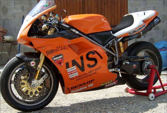

Elle est a l'abandon pour le moment, je me suis lancé dans la reconstruction d'une 916 Racing... mais c'est pas la même cette fois !
Hors ligne bell 407
  • Messages: 348
    • 888 strada / 916 en partage
Re : 998 piste
« Réponse #52 le: mai 16, 2014, 06:55:19 »
c'est quoi une 916 racing   8)
Hors ligne mamola998
  • Messages: 58
    • 998
Re : 998 piste
« Réponse #53 le: mai 17, 2014, 03:44:41 »
C'est ça:
  • Messages: 58
    • 998
Re : 998 piste
« Réponse #55 le: mai 17, 2014, 12:13:35 »
C'est beau ça !!!  :P
