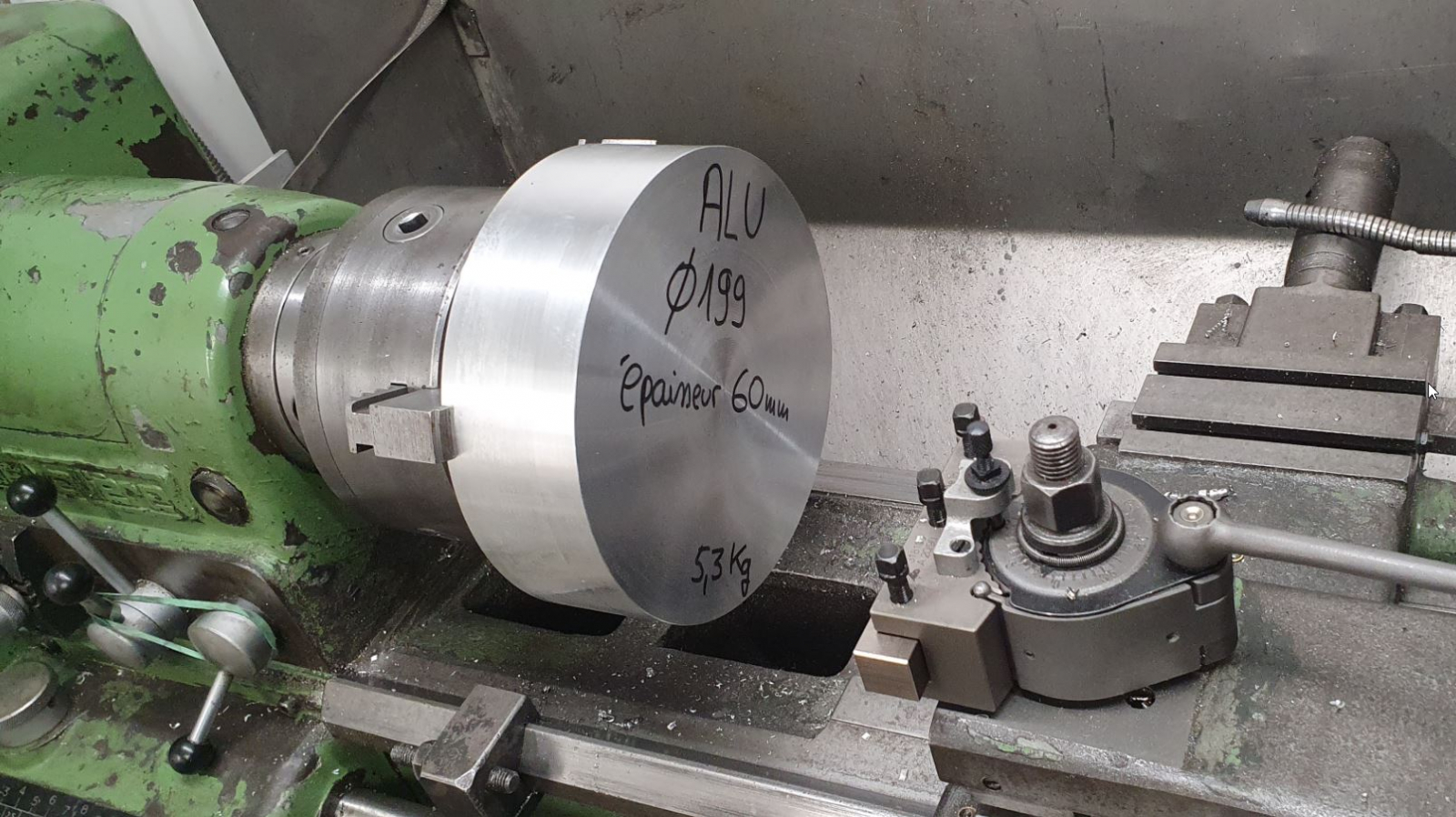

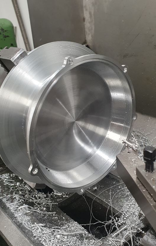

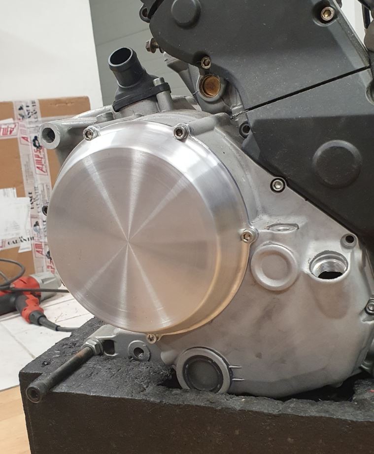

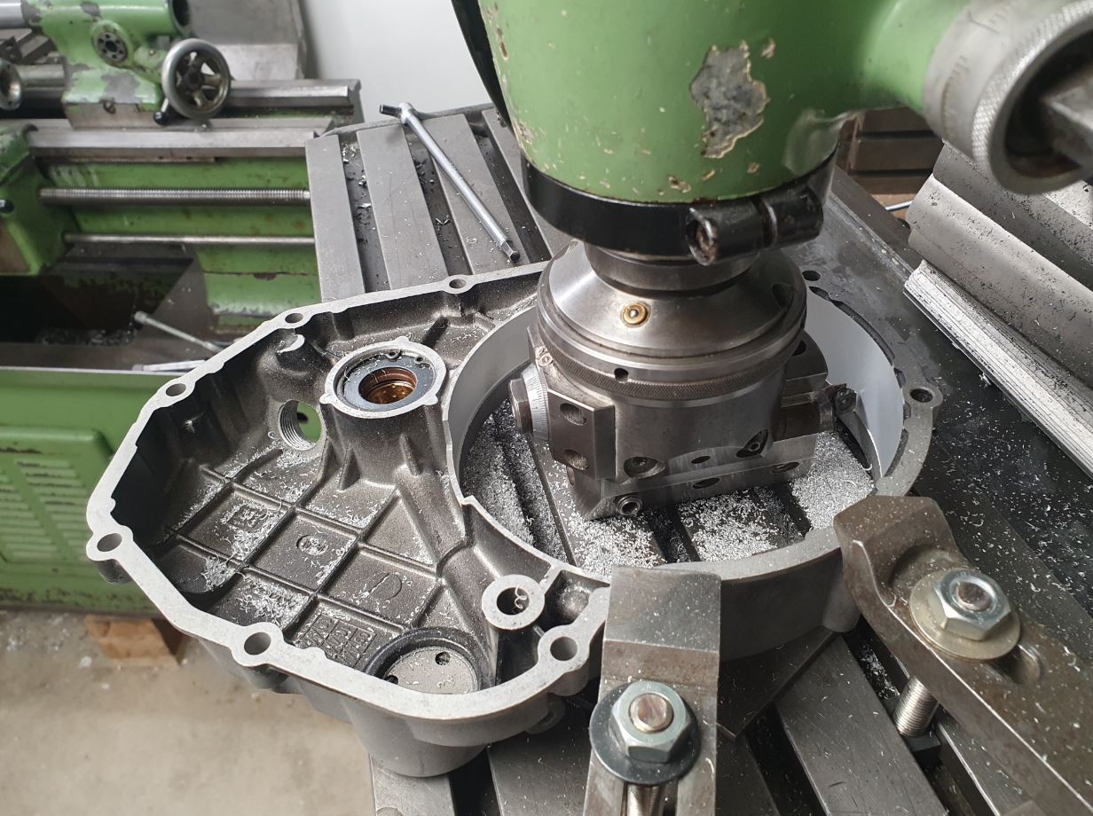

tient une idée pour pimper ta meule un peu +
modif d'un carter sec en bain d'huile avec couvercle démontable (étanchéité par joint torique).
Je vois avec autant de plaisir ta capacité à penser(le petit truc en plus) et surtout à mettre en œuvre ses idées géniales.
Du coup, tu me donnes envie. Car là, c’est tout autre chose que d’acheter un truc. Penser, réfléchir, réaliser, etc…. Enrichissant et valorisant.
Je me dis qu’il va falloir que j’utilise mon DIF pour du tournage/fraisage. Que je sois capable de sculpter la matière.
Quel joint as-tu mis un torique collé sur la pompe à essence?
PS: si tu as encore l’envie, moi j’aimerai bien que tu postes tes réalisations. Tu donnes envie. Sorte d’influenceur 😅😎

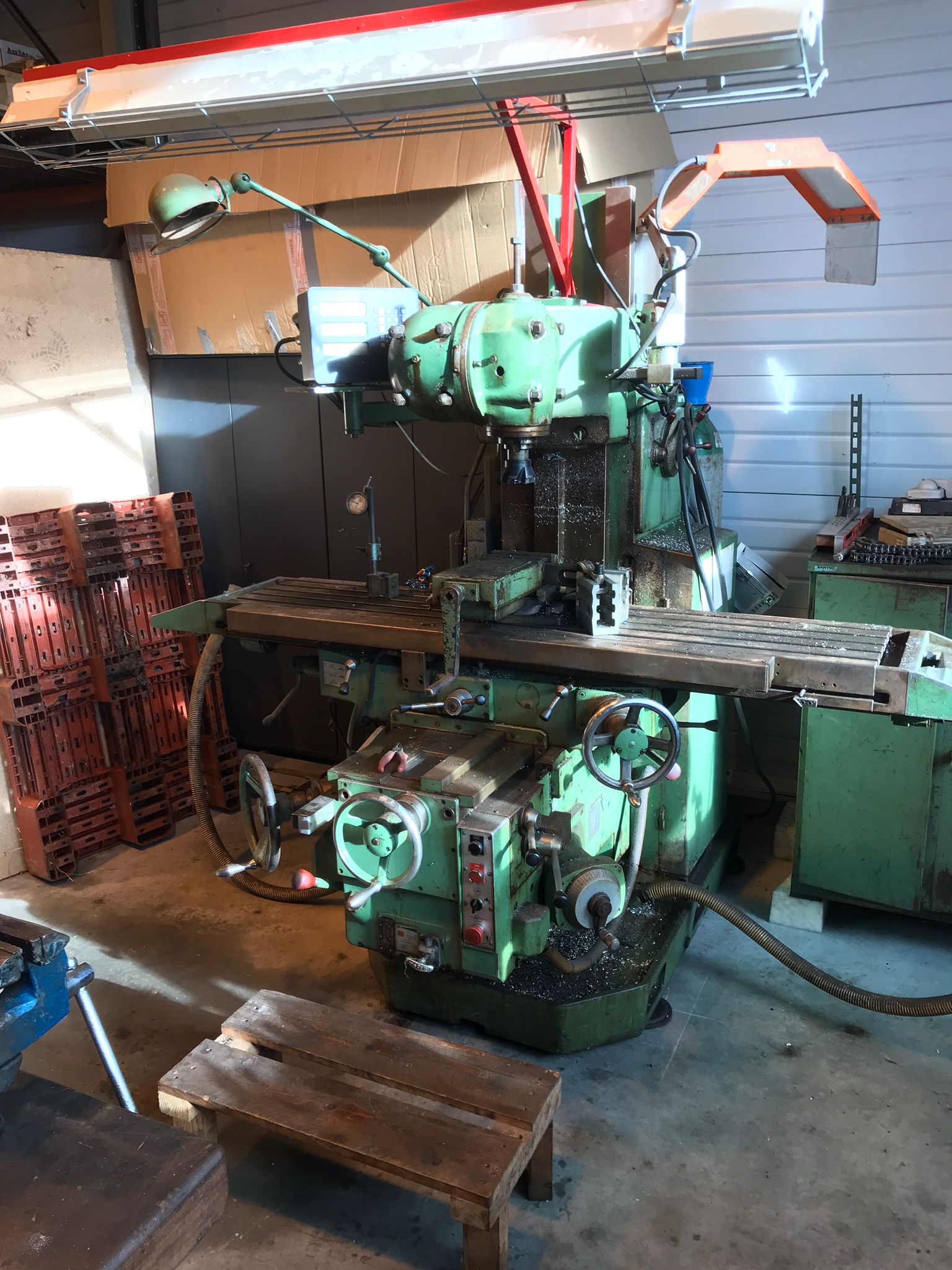

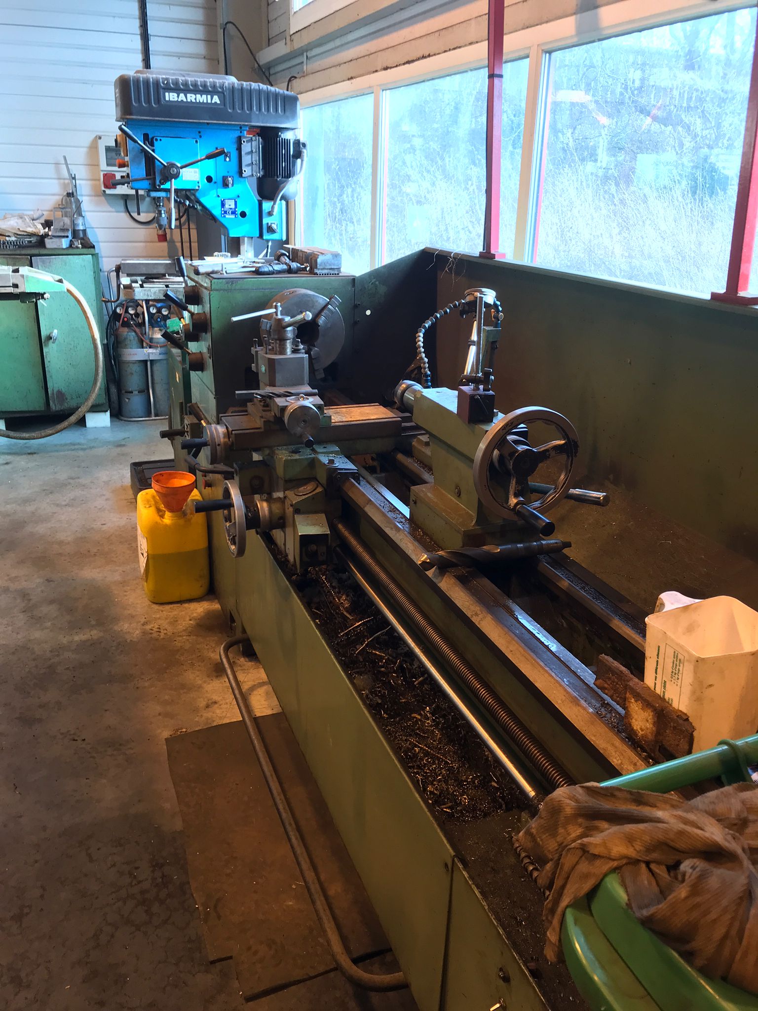

Mon père a loué son atelier et il s’est aménagé une partie en gardant ses machines.
Grand moment père/fils à tout déménager et à réagencer.
J’ai le professeur et les machines pour faire. Reste à trouver du temps pour devenir apprenti.
Du coup, j’ai laissé mes affaires chez lui
Faudrait aussi que j’apprenne à souder au Tig/Mig

Tu précises joint torique pour l’étanchéité. Tu l’as trouvé ou? Dimensions?
Passage à 100 mm
« Réponse #309 le: janvier 11, 2025, 15:38:58 »
tu parlais de joint de pompe à essence ... alors j'avais pas compris qu'il s'agissait du joint de carter d'embrayage.
bah lorsque j'ai dessiné le plan pour faire le flasque de carter , j'ai prévu une gorge pour joint torique. avant de la dessiner (cette gorge) je suis allé voir ce qui existait en joint O-Ring dans une dimension qui passait....
puis j'ai commandé un joint   OR-162X2-NBR70       chez 123 roulement....
voilaaaa

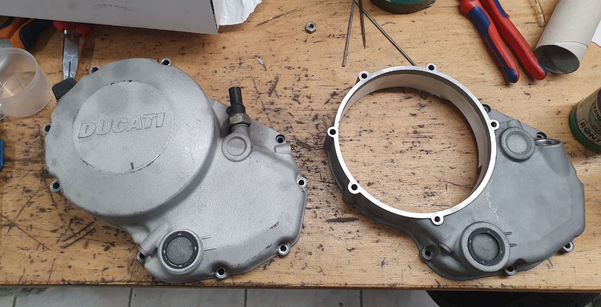

« Réponse #310 le: janvier 12, 2025, 17:23:19 »
Merci.

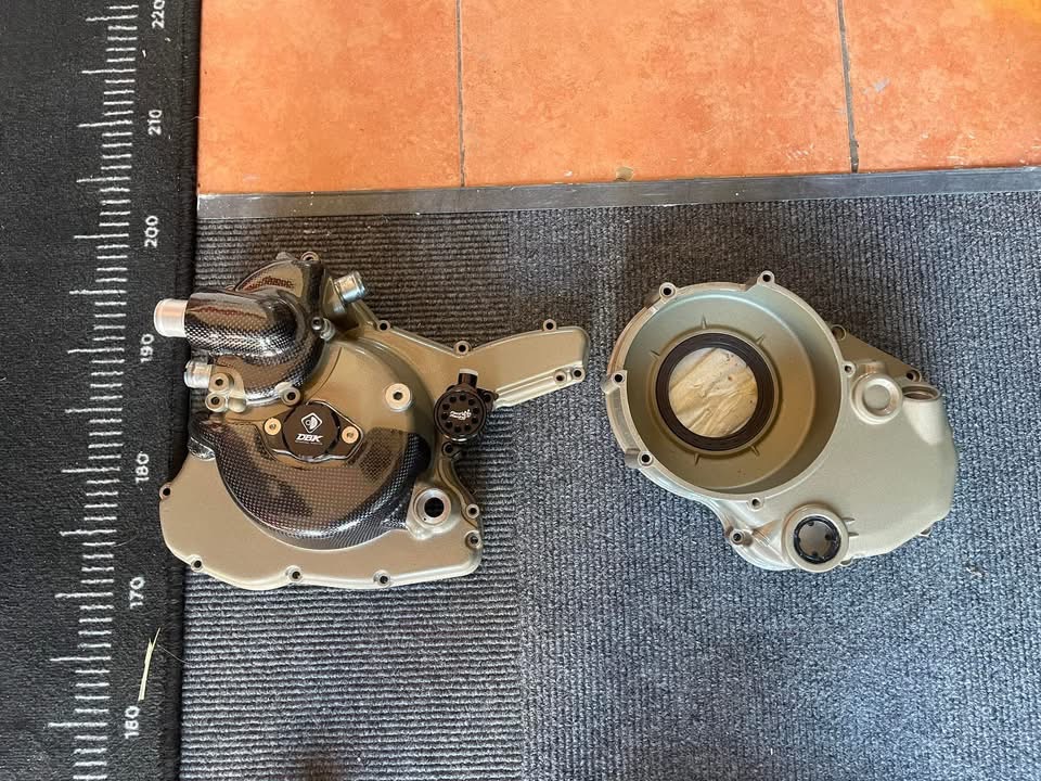

Tu es parti de ce carter la pour ta modification?
Celui de droite?
Passage à 100 mm
« Réponse #311 le: janvier 13, 2025, 23:58:26 »
oui , mais pas un déjà découpé aéré.... sinon tu vas avoir une ptite fuite d'huile lol

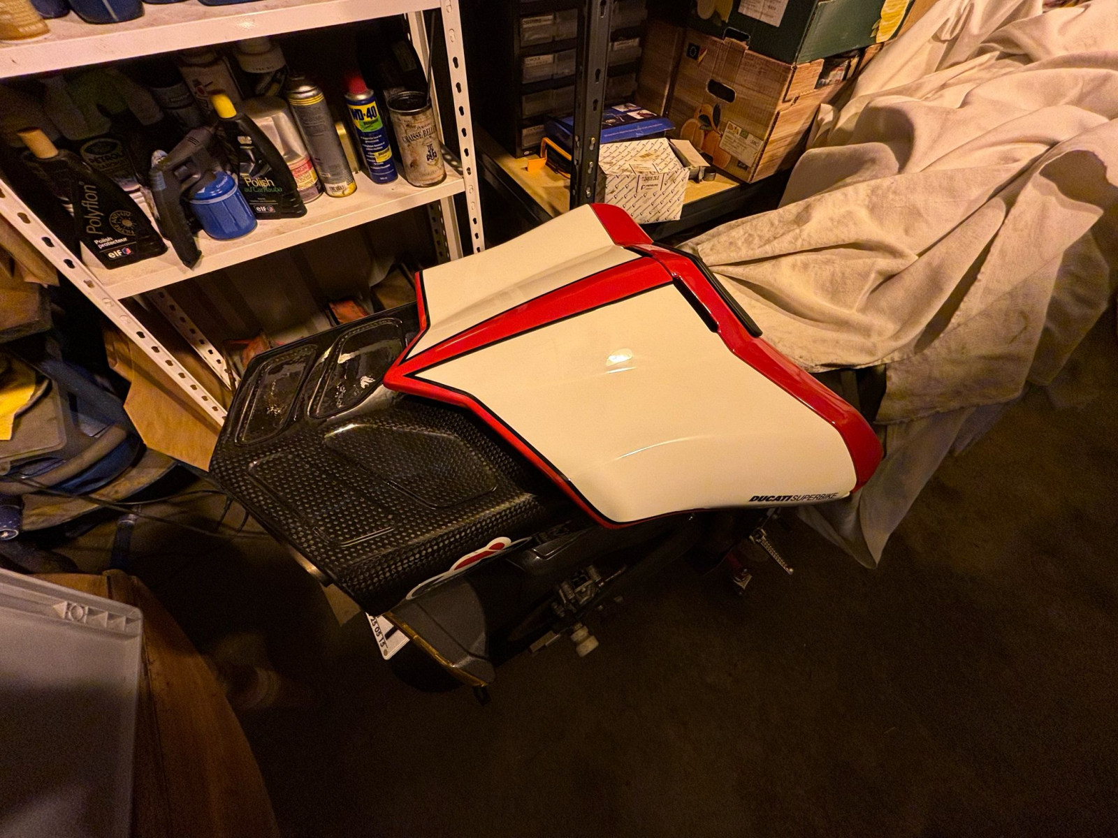

Encore quelques babioles pour ma précieuse.  8)
Rear tail en carbone - OEM Ducati:
Cache phare avant:
Çà claque.
