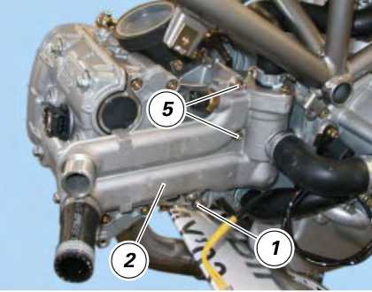

Optimisation du circuit de refroidissement:
En lisant les posts de BenoitX, j’ai découvert qu’après 2006, les 749/999 étaient équipés d’un circuit de refroidissement en plastique et non en métal.
Photos de BenoitX (Copyright)

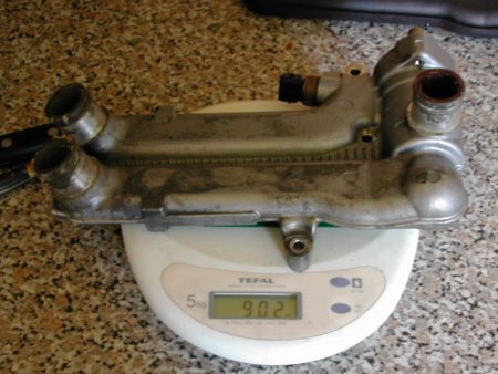

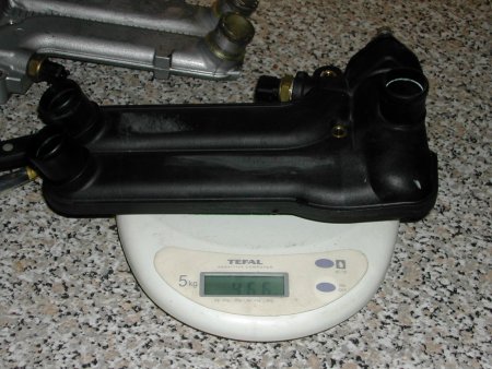

Une idée du circuit de refroidissement :
L'ancien modèle:
Le nouveau:
50% de poids gagné rien qu'en changeant de modèle - un gain de 450g pour le prix du machin d'occase dont personne ne veut, c'est autrement plus pertinent que du magnésium ou du carbone.
Attention toutefois, entre la pièce métallique et celle en plastique, il manque un trou de fixation (indiqué sur la première photo comme 1) qui joue le rôle d’entretoise pour le bac batterie d’origine.  Il suffit de faire une entretoise (D ext = 15mm, D int = 6mm et e =17 mm) sinon le bac batterie vient comprimer la pièce plastique et risque de la casser ou finir par la percer avec les vibrations.
