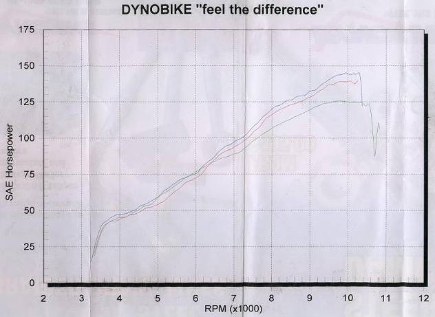

Choix de la ligne Termi:
Pouquoi une 54 ?
J'ai lu sur MS Ducati que de meilleures perf sont obtenues pour un 999 / 1038 mm avec une ligne complète de 54 mm, plus de couple à mi-régime et quelque chevaux en + en haut par rapport à une 57 mm.
Il faut dissocier le ressenti et l’efficacité. Les sensations sont là avec une ligne de 57 (effet 2T dû au manque de couple en bas).
Mais la 54 est moins démonstrative (plus de couple à mi-régime) et plus performante.
Les tests fait par le garage Bikeboy me conforte dans mon choix pour une 54 (meilleure contre-pression).
“Bottom line is the conclusion that the 54mm system produces more power than the 57mm system on a warmed over 999 is completely incorrect and contrary to previous back to back tests performed.”
Lien ici -> http://www.bikeboy.org/999scomp54_57.html
