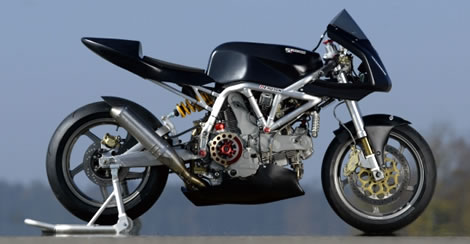

Je compte me monter une Pierobon F042 pour la saison Sportwin 2012.
Quand chute il y aura, et compte tenu du prix des carénages, coques et autres tdf, je me demandais si il était possible de fabriquer des moules des dites pièces. Ceci afin de pas racheter à prix d'or les pièces cassées chez Pierobon...
C'est compliqué pour un noob de se lancer la dedans ?
Connaissez vous quelqu'un qui pourrait me dupliquer directement toutes les pièces afin de toujours avoir un jeu de polys d'avance ?

Coque arrière, tdf, sabot récupérateur.
Le réservoir en alu coute une tonne, je vais être obligé d'en prendre un, peux on aussi le dupliquer ?

Du Pierobon original.
J'achète un kit de départ: cadre, habillage complet, réservoir, boucle arrière, araignée racing.
Un réservoir carbone, c'est beau, c'est léger, mais il y a intérêt à ce que ce soit ultra renforcé, rapport à la chute.
