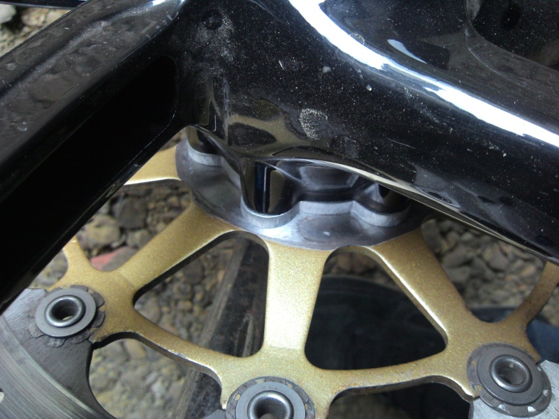

moteur sans elec pour un nettoyage avant remontage:
l'elec de cote, a finir une fois remit en place:
tout cracra beurk:
et le cadre/boucle ar recuperer de peinture, montage imminent:

c'est tout propre !!!!!
le poids du cadre origine en acier, 10.2 kg, un pierobon alu ne fait que entre 6 et 7 kg.........
donc feu, c'est partie pour le remontage !!!! :banana:  :banana:

pim !!! 164 kg, sans rien vouloir faire pour gagner autant, de base et en ordre de marche comme moi ici, un 748 fait 210 kg, donc 46 de plus......
bon elle reprendrat un peu de poids, reste quelque bricoles comme le sabot, plauqe phare a mettre en place.
et avec moi en + sur la balance, mais sans combi, casque......juste pour le fun de savoir.
