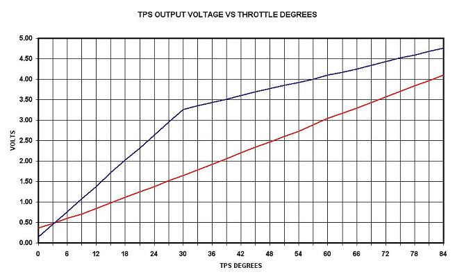

on peut trouver sur le site de brad black son tableau (ci dessous) mais ce n'est pas suffisant pour avoir de la précision

ce que j'ai découvert, c'est que il y a 2 aspect concernant les valeurs TPS
- table de valeurs hexadécimale utilisées en interne par l'ECU pour convertir en deg° papillon
- formules de conversion utilisé par l'ECU pour la prise DIAG, et les bornes de l'ECU (pin 16 et 30)
car comme on le sais, pour le réglage injection, le 0 deg° papillon = 150mV, mais le TPS lui en réalité n'est pas à 0 deg° (il a déjà tourné pour arrivé à 150mV)
Pour l'utilisation de TunerPro, il ne me faut PAS la valeur après conversion, car la carto est basé sur les valeurs hexadécimale, et non pas sur la version "corrigé" servant au réglage du TPS via les pins ou prise DIAG
après pas mal de recherche et de cassage de cerveau, j'ai fini par trouver la map hexadécimale du TPS prédéterminée dans l'eprom, map prédéterminée pour gagner du temps en terme de calcul (le programme a juste à "regarder" dedans, trouver sa valeur la plus proche et faire un simple calcul, au même titre que les carto injection, allumage, etc)
voilà ce que ça donne:
c'est donc ce référentiel qu'il faut utilisé dans TunerPro

avec ça j'ai fait un deuxième graphique
pour moi c'est le "vrai" graphique (sans vouloir me la pété hein), car basé sur les tables de valeurs prédéterminer dans l'ECU, et en utilisant ses formules internes de conversion.
on notera également que entre celui de brad black et le mien, c'est les mêmes valeurs de résultats, c'est juste la forme du graphique qui change, car pas sur les mêmes bases.
si certains sont intéressé par ces valeurs TPS, je me suis créé un "utilitaire" Excel pour faciliter la recherche de valeurs, pour mettre en correspondance les mV / deg° --> MP si intéressé
