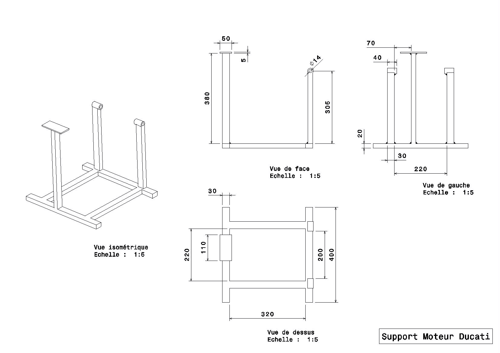

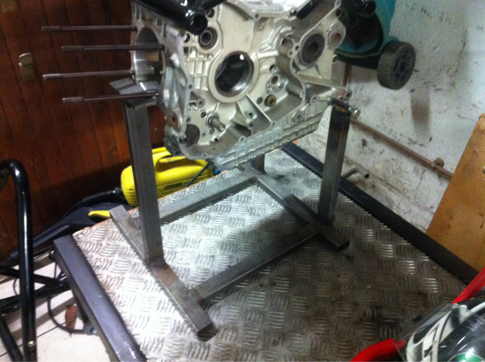

J'en avais fait un pour moi, on m'en a demandé un et une autre personne m'a demandé les cotes, je partage donc avec vous les cotes pour fabriquer un support moteur.
Voila les infos, j'ai fais le miens avec du tube carré 30x20x1,5mm.
A l'arrière j'ai soudé du tube cylindrique dans lequel je peux passer une vis en Ø10mm.
A l'avant, le support vient s'appuyer sur le bas du cylindre avant ou sur la base des goujons.
Les hauteurs permettent de travailler avec les 2 roues levées du sol, il y a moyen de réduire la hauteur si besoin.
Que ce soit sur les D2 ou les D4/T4, ce support est très pratique. Sur les D2 dont la partie cycle ne tient pas toute seule une fois le BO enlevé ca permet de travailler tranquillement sur la machine et d'enlever le cadre sans avoir à tout suspendre.
Pour les D4/T4, remettre le moteur dans le cadre devient un jeu d'enfant.
