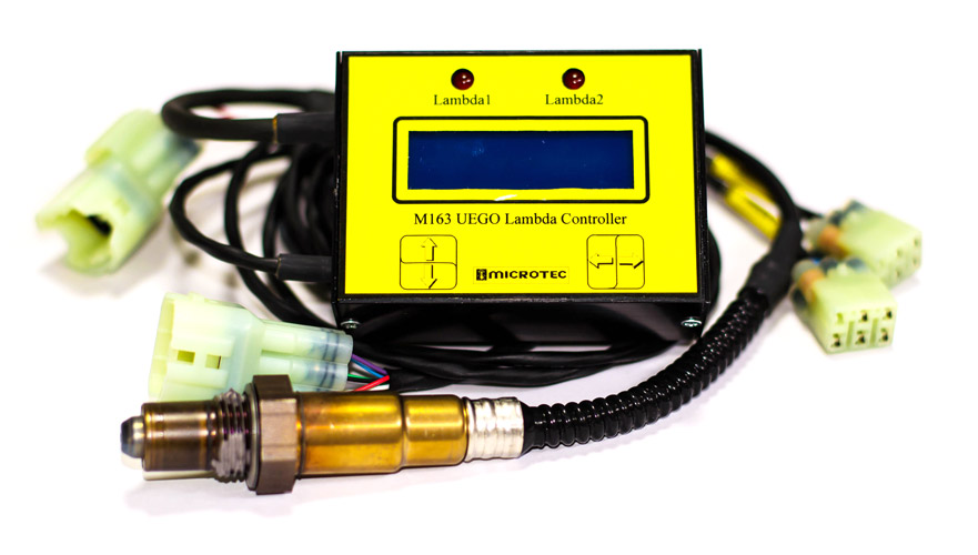

Kit Microtec M163 avec 2 sondes.....je l'ai trouvé neuf à 697,00€ + SHIPPING COST
une meilleure offre? :)
1198RS
« Réponse #717 le: juillet 22, 2017, 13:56:14 »
Je vais m'acheter un Kit "M163+2 lambda"
quelqu'un d'autre intéressé par un achat groupé ?

« Réponse #718 le: juillet 22, 2017, 14:26:32 »
A quoi sa sert?? ::)
1198RS
« Réponse #719 le: juillet 22, 2017, 17:45:26 »
Le M163 Microtec
M163 Lambda controller kit for automapping and cables + 2 Lambda controller
C'est un module additionnel autonome qui permet d'analyser les modification à apporter à la cartograpie d'injection contenue dans le calculateur.
Il possède 2 sondes lambda à large bande, et analyse en temps réel (en roulant) la carto , puis indique là où il faut modifier la carto pour obtenir une combustion optimum (rendement optimum du moteur).
une fois la petite balade acquisition terminée, il ne reste plus qu'a comparer les données extraites du M163 aux données extraites du calculateur, puis de les corriger en fonction des indications du M163.
dans le cas ou le calculateur est un M197 Microtec , l'importation se fait via le software du M197.
sinon faut utiliser une soft type ECM pour modifier la carto de son calculateur.
en fait ce boitier fait l’analyse qu'un pro muni d'un banc/sondes lambda pourrait faire. l'injection des données restant à notre charge.
