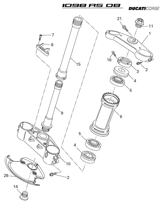

SamC tu veux que je te fasse les plans de tous les éléments constituant les tés, ou juste les cotes des té sup et inf?

Ce qui m’intéresse c'est le système de réglage  ;)
Mais si tu peux faire le plan de tout l'enbsemble  :D
Non sans rire, les Té je m'en fiche (si ce n'est la partie où vient le système de réglage et l'Offset)

si tu connais les tés de 749R... sur un 749R l'axe "9" est cylindrique , le fourreau 15 est excentrique.
sur les RS , l'axe 9 est excentrique et le fourreau 15 est lui aussi excentrique
tu tournes l'axe 9 à gauche, puis le 15 à droite , ça te permets de modifier l'offset à volonté en gardant la colonne alignée avec la moto

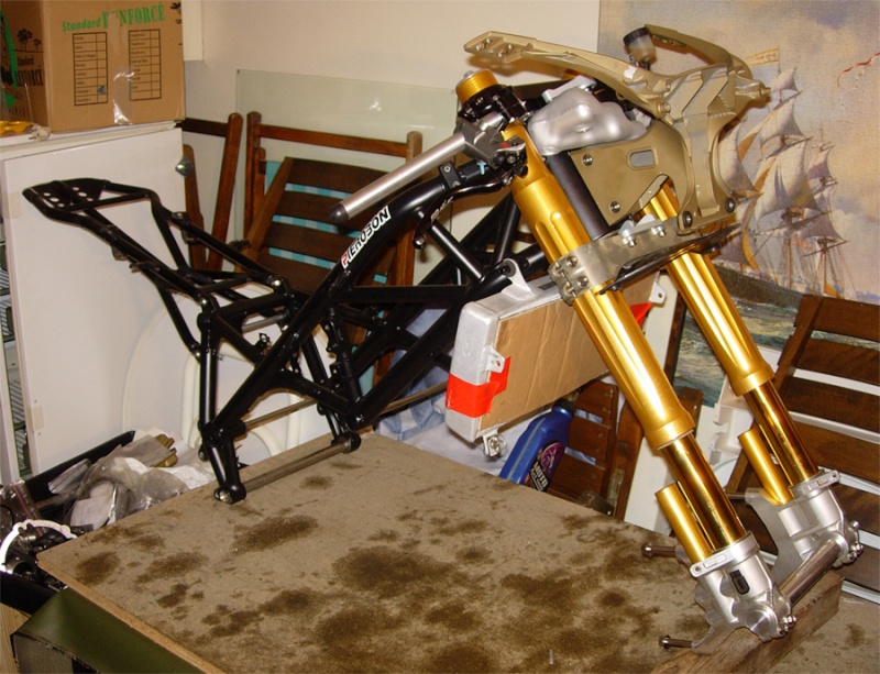

« Réponse #20 le: octobre 08, 2012, 11:50:36 »
voici le cadre de RS que j'ai récupéré ce WE à Magny Cours
je vais bientot pouvoir attaquer l'assemblage  du bestiau  ;D

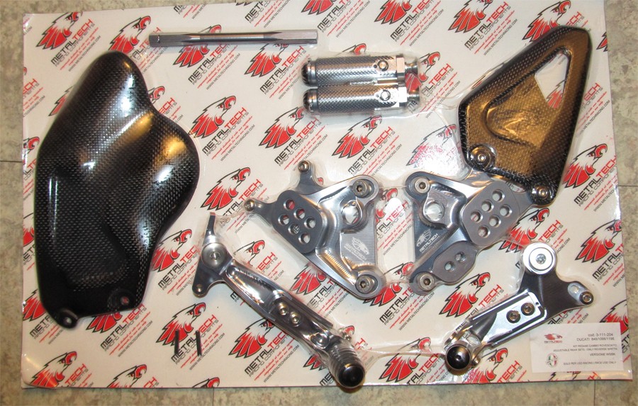

une partie de mes achats du WE

et j'ai commencé l'assemblage ce soir
1198RS
« Réponse #25 le: octobre 09, 2012, 04:37:58 »
Ca devrait aller assez vite, tu as quasiment toutes les pièces !
