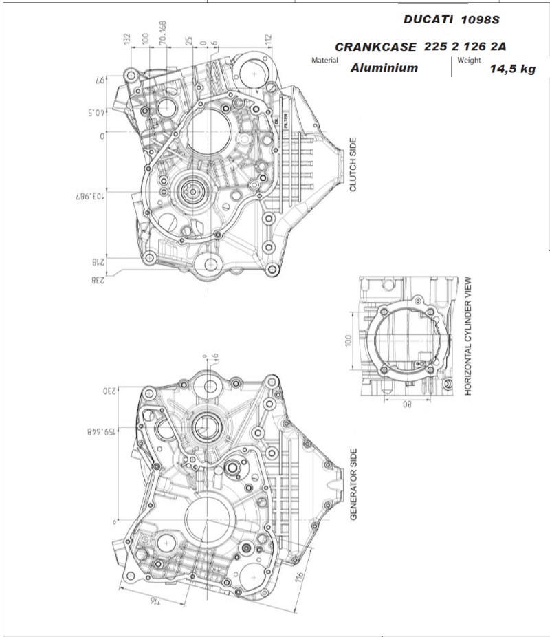

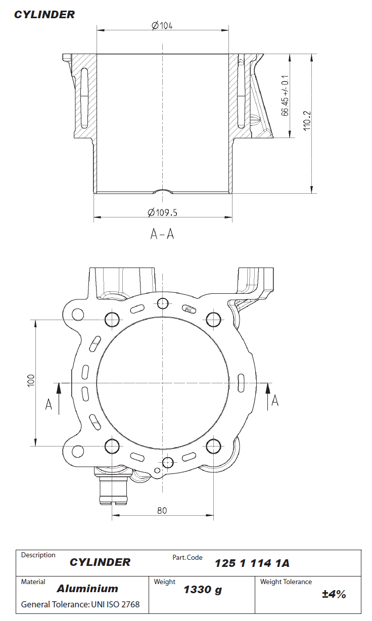

j'ai les cotes 1098/1198...même si tu les demandes pas

Ben voilà, t'as bien fait de donner les mesures pour les 848/1098/1198 Fab  ;)
