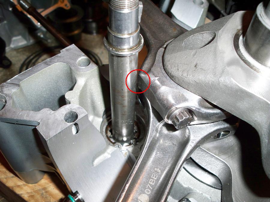

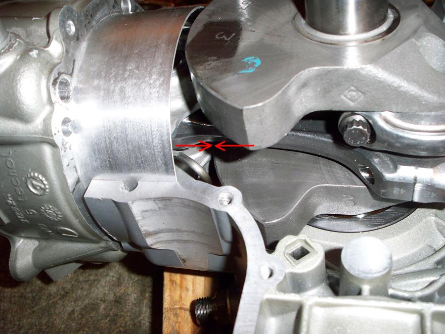

aujourd'hui dressage de face des pistons
avec le vilo de 1100 (course de 71.5) le bas du piston touche le vilo, va falloir que je retaille le bas des pistons...au programme demain
et la bielle touche l'arbre de distribution.... enfin je crois, au pire j'usinerai un peut l'arbre à cet endroit..

touche pas a la bielle usine l arbre
tu fait pas retailler ton vilo un peu comme le 748r histoire de gagner de la dynamique dans les tours
avec les carillo tu va peut etre gagné un peu

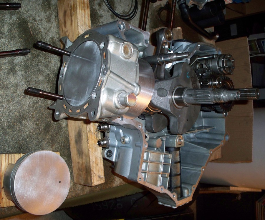

P'tite question poour voir si j'ai bien suivi:
Tes chemises ne font que 2.5mm d'épaisseur?
Re : Re : Augmentation cylindrée d'un 1098
Réponse #56 le:
septembre 06, 2012, 20:45:07 »
Citation de: SamC le septembre 06, 2012, 20:32:49
oui comme sur les cylindres d'origine de 1198, pusi elles entrent au chausse pied dans les carters, donc le carter les renforce...
ça te parrait tiré par les cheveux ?? ba à moi aussi

Non non c'est juste pour confirmation
J'avais un doute sur ce que je voulais faire mais j'ai plus de marge que toi finalement (4mm d'épaisseur de chemise)
