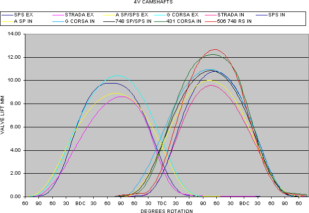

c'est une question qui m'a trainé dans la tête tres longtemps.
j'ai quelques relevés de diagrammes
y a plus qua copier un "G" en échappement et un 431 à l'admission
ça va être du grand n'importe quoi
