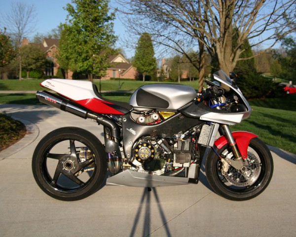

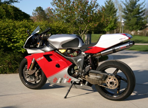

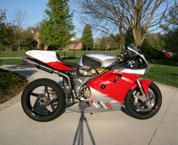

Ducati 1036CS assembée par Alex Ortner  (1999 Ducati 996)

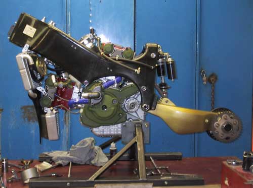

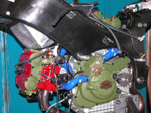

le cadre est un "Carbo Tech Composites "
Le cadre en composites Carbo Tech à été fabriqué  par Karl Wagner Carbo Tech Composites à Salzburg en Austriche. Fabriaqué à partir de fibre de carbone  T700, T800 and M40J .
le cadre pèse  6.5 Kg avec la boucle arrière, à comparer aux 11.5kg .
la rgididé en longeur serait doublée par rapport au cadre acier et la rigidité en torsion  50% supérieure

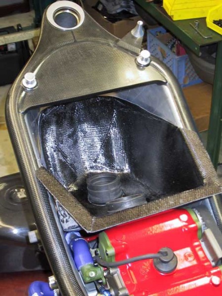

jolie  :P mais elles sont ou les entrée d'air pour la BAA ??
Re : 996 à cadre carbone
« Réponse #2 le: août 22, 2012, 09:35:54 »
Très jolie !!
Le cadre est joli mais je toujours aussi sceptique sur l'utilisation du carbone pour les pièces structurelles du chassis.
Et effectivement, elles sont ou les entrées d'air dans la BAA ? on dirait que les entrées vont dans le cadre ???
