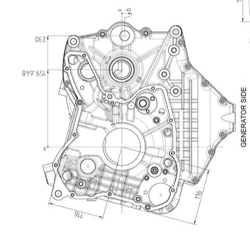

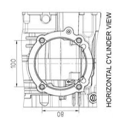

Petite question.... y a t il Zune différence entre les carters du 999 et ceux du 1098? Je parle des carter du bas moteur.
Et s'il y a des difference, les quelles????
Merci aux connaisseurs!!!
elle est boudée?
« Réponse #52 le: mars 13, 2019, 16:36:52 »
@fab, ton expertise est requise
Je pense également que l'entaxe des goujons n'est pas la même.
elle est boudée?
« Réponse #53 le: mars 13, 2019, 17:36:26 »
oula.... le 999 je ne le connais pas du tout, c'est le truc tout moche qu'ils ont sortis entre le 998 et la 1098 ?
les carters moteurs sont très similaires , je dirai qu'il y a juste un logement pour le capteur de phase sur un 1098 qui n'existe pas sur un 999
et très probablement les entraxes des goujons de cylindre/ alésage cylindre
alors j'ai pas de carter de 999 sous la main pour vérifier mais j'ai les plans des carters de 1098:
voila désolé de ne pas pouvoir en dire plus.

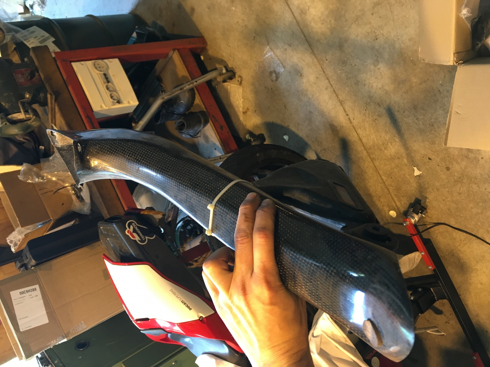

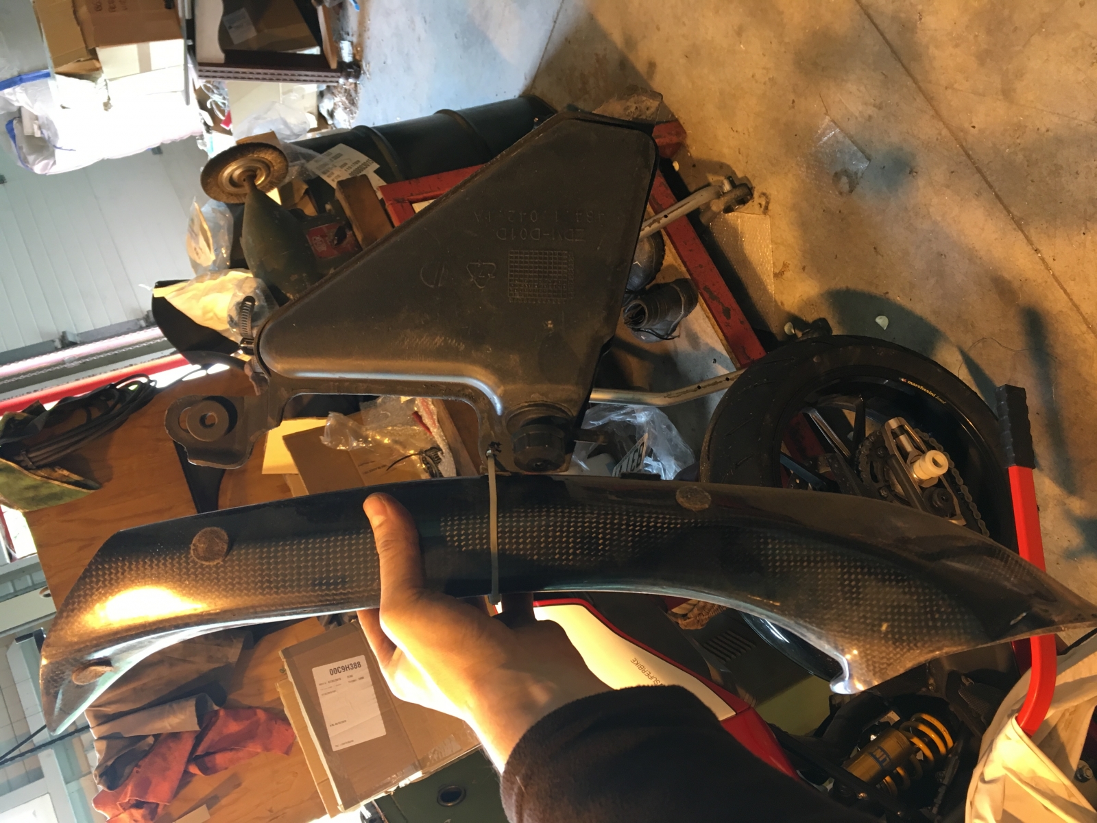

Salut à tous!! J’ai une petite question... comment avez vous fait pour monter des convoyeurs gros volume sur 999?
Au niveau du vase d’ex et de la partie qui guide l’air vers le radiateur ??
Également est ce que les caches convoyeurs se montent avec les gros volume ???
Et y a t il des modifications à faire avec le carénage d’or ??
Merci...
Hâte de finir !!!😉
elle est boudée?
« Réponse #56 le: avril 27, 2019, 00:27:18 »
Oui cela passe.
Il faut juste découper le tube droit (le tube d'origine) pour avoir le vase d'expansion et surtout garde la fixation avant (trou/perçage) et la fiche qui vient dans le caoutchouc du radiateur d'eau.
Tu auras les doux bruit d'aspiration du moteur.
Regarde ces vielles photos. :)
