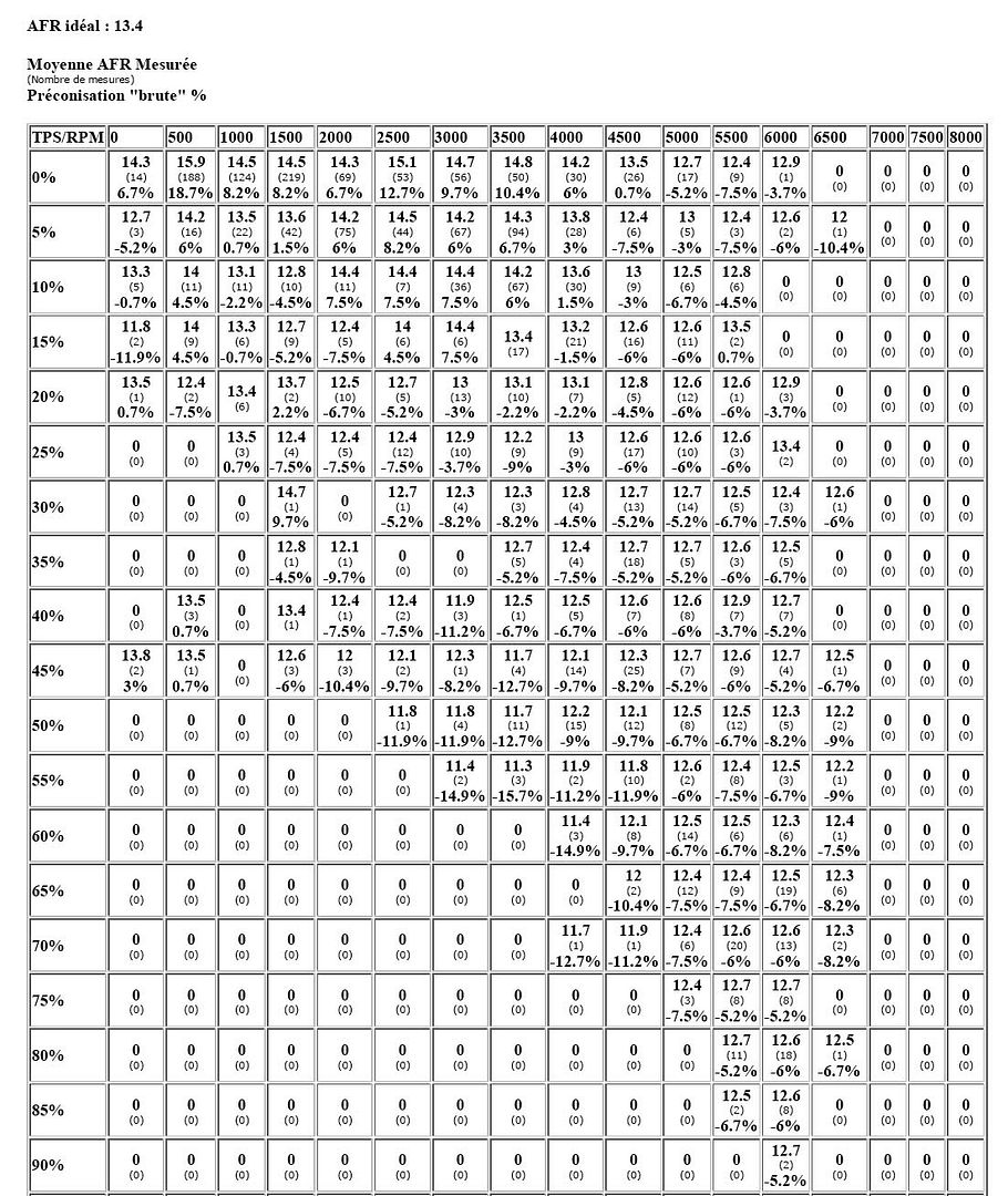

Petit HS, j'ai un pote qui fait ses cartos de PowerCommander avec un
Innovate LM2
connecté à la place de la sonde lambda, il suffit de rouler pour que la machine enregistre les valeurs TPS/RPM/Co dans un fichier de log.
Ensuite il balance le fichier résultat dans un soft en PHP qui permet de sortir la valeur Air/Fuel Ratio pour chaque couple RPM/TPS (voir ci-dessous).
De là, on peut modifier la carto via le soft de JP/MagaX et la réinjecter dans l'ECU.
Je voulais tenter le coup sur mon S4R, mais j'ai pas de pas de vis de sonde lambda sur ma ligne...

octobre 18, 2012, 11:11:00 »
intéressant ! je crois qu'il va falloir ouvrir un sujet spécifique
mais je croyais que le log' de JP était payant pour accéder à ces fonctions non ?? y'a le gratos (que j'ai) mais c'est pas dans les 100 euros la licence un truc comme ça ?
sinon pour les anciens ECU (genre IAW 1.6M) avec Eprom démontable, j'ai moyen d’accéder à ce tableau (carto injection) et le modifier, puis réécrire la puce ! mais j'ai pas d'Innovate LM2 etc....

octobre 18, 2012, 11:21:20 »
Oui c'est 100 balles pour avoir possibilité de flasher l'ECU et avoir un accès complet à celui-ci.
Déjà il faudrait bricoler un adaptateur pour pouvoir venir visser le capteur du LM2 sur les prises de diagnostic des lignes Ducati. Ce capteur est identique à une sonde lambda.
