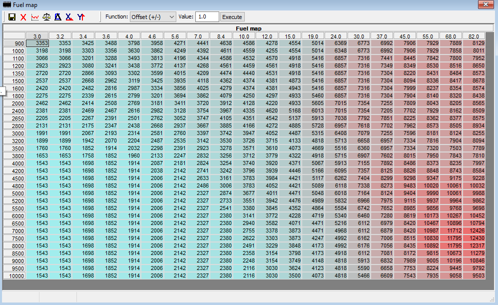

voici la map fuel

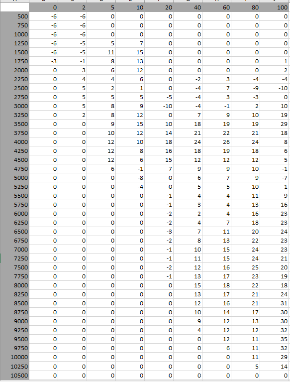

et la map extraite du power commander

oui mais cela ne correspond pas car les point de reference pour les tps et les rpm sont differents et moins nombreux.
Effectivement il y a des formules. Moi ce serait surtout pour avoir une map dejà plus aboutie.
