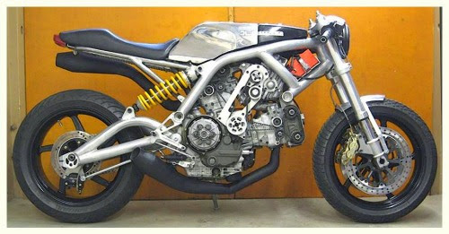

J'y ai songé mais sur l'idée de se qu'à fait Bart Crauwels mais j'ai pas chercher pour l'instant comment ça fonctionne réellement
