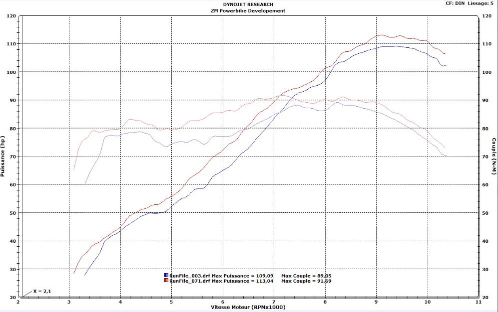

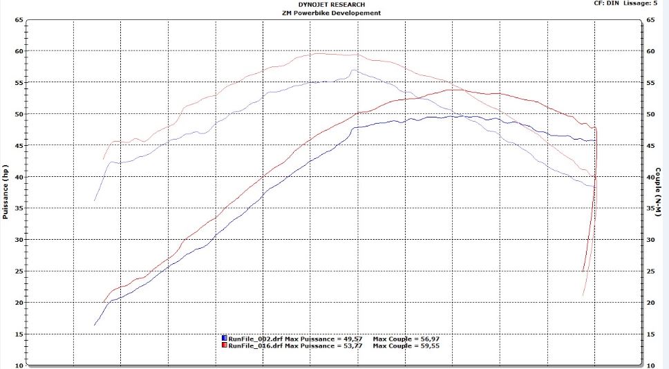

Salut
J'ai testé la société ZM MOTORBIKE à Amiens pour optimiser les cartos des mes 2 KTM (dans un premier temps)
Olivier  (très sympa) travaille seul et à l'air démerdard et compétent.
Au programme injection revue pour un AFR de 13.2:1 partout, et reprise des avances à l'allumage, désactivation de certaines fonctions dans les calculateurs (code erreurs) ect...
un résultats concluants puisque gains de puissance et de couple significatifs et courbes lissées.
Il a passé 3 jours complets sur le KTM890 et 1.5 jour sur le 690.

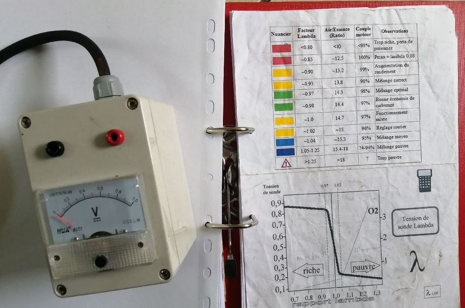

j'ai pas du bien comprendre, pourquoi dis tu qu'il a mis une carto avec afr à  13.2  partout ??
Carto au banc - ZM MOTORBIKE à Amiens
« Réponse #4 le: octobre 13, 2020, 17:00:55 »
parceque c'était le but :)
c'est avec ce ratio que ça marche le mieux et que t'as une conso qui reste acceptable
