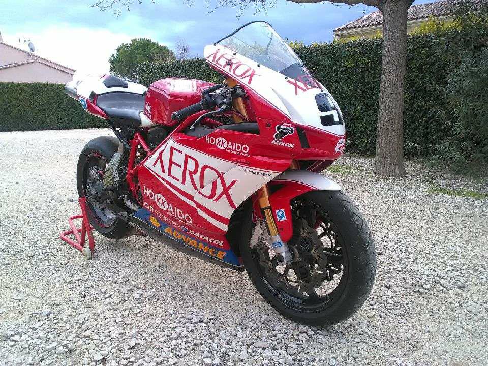

voici la moto version piste a l'epoque

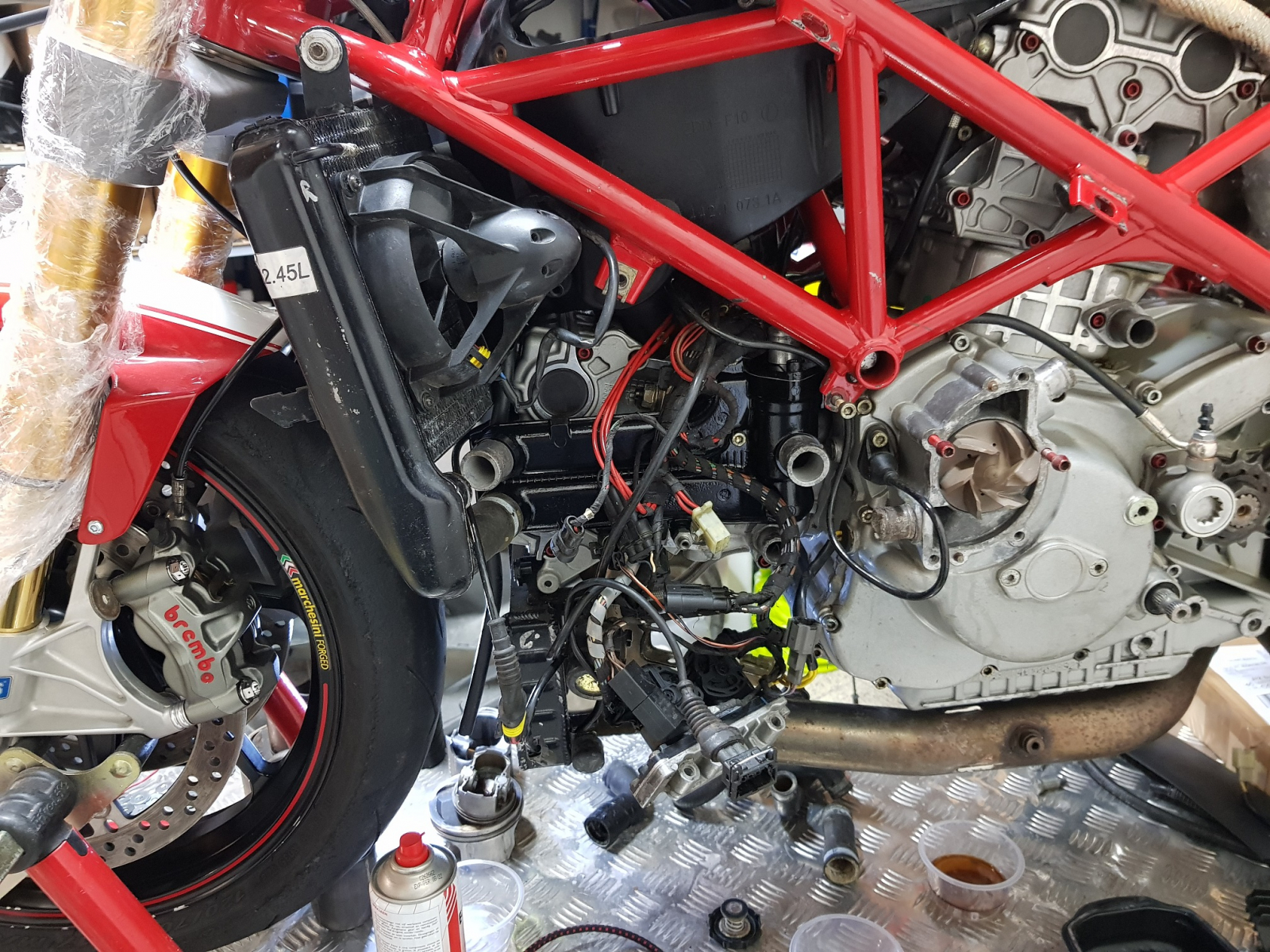

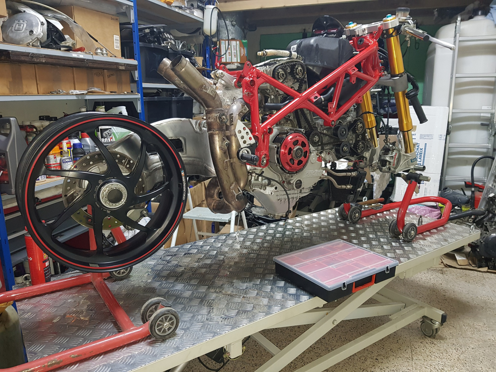

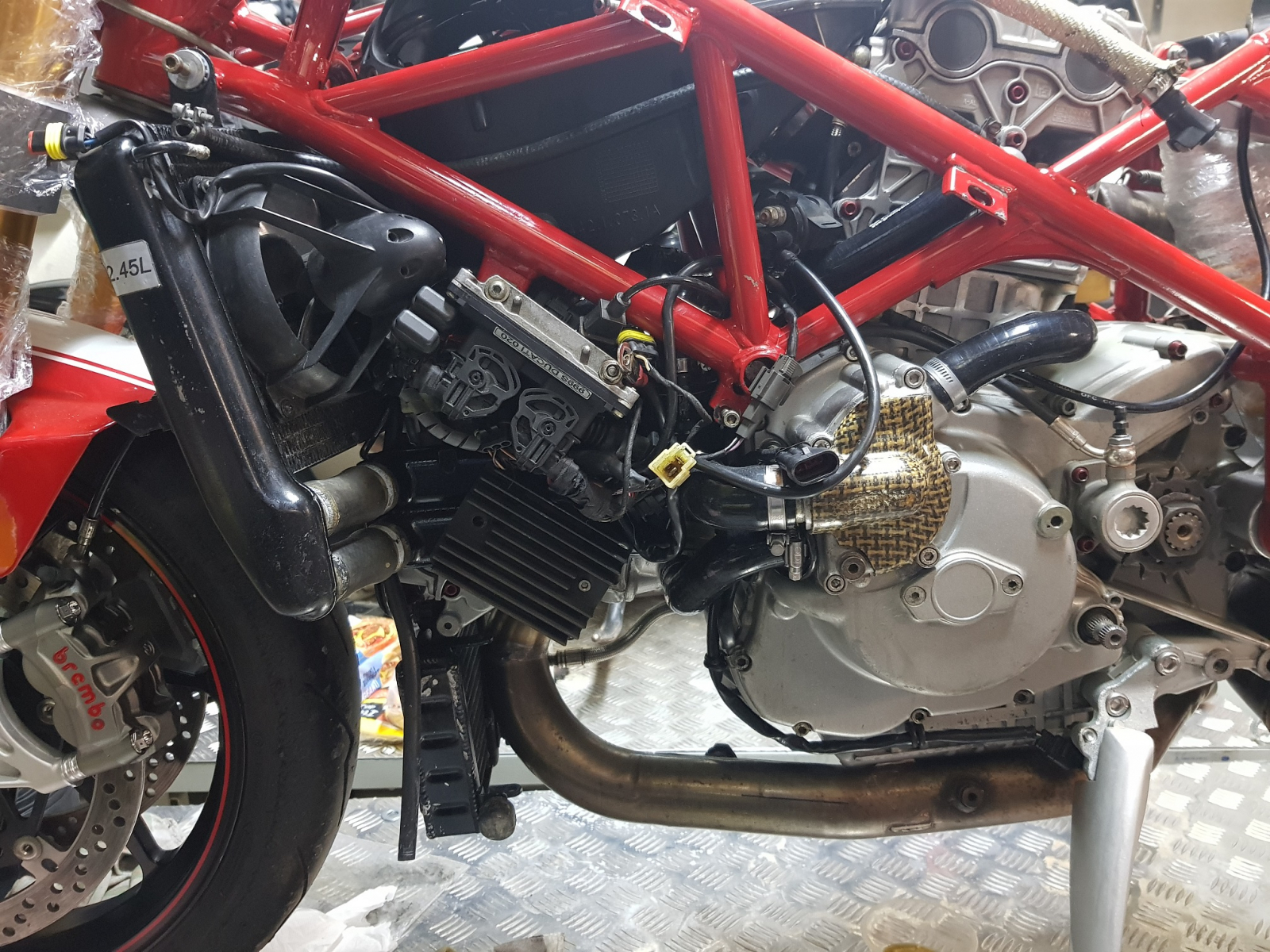

Apres demontage et vente de ce qui ne me servait pas j'ai commencé le remontage

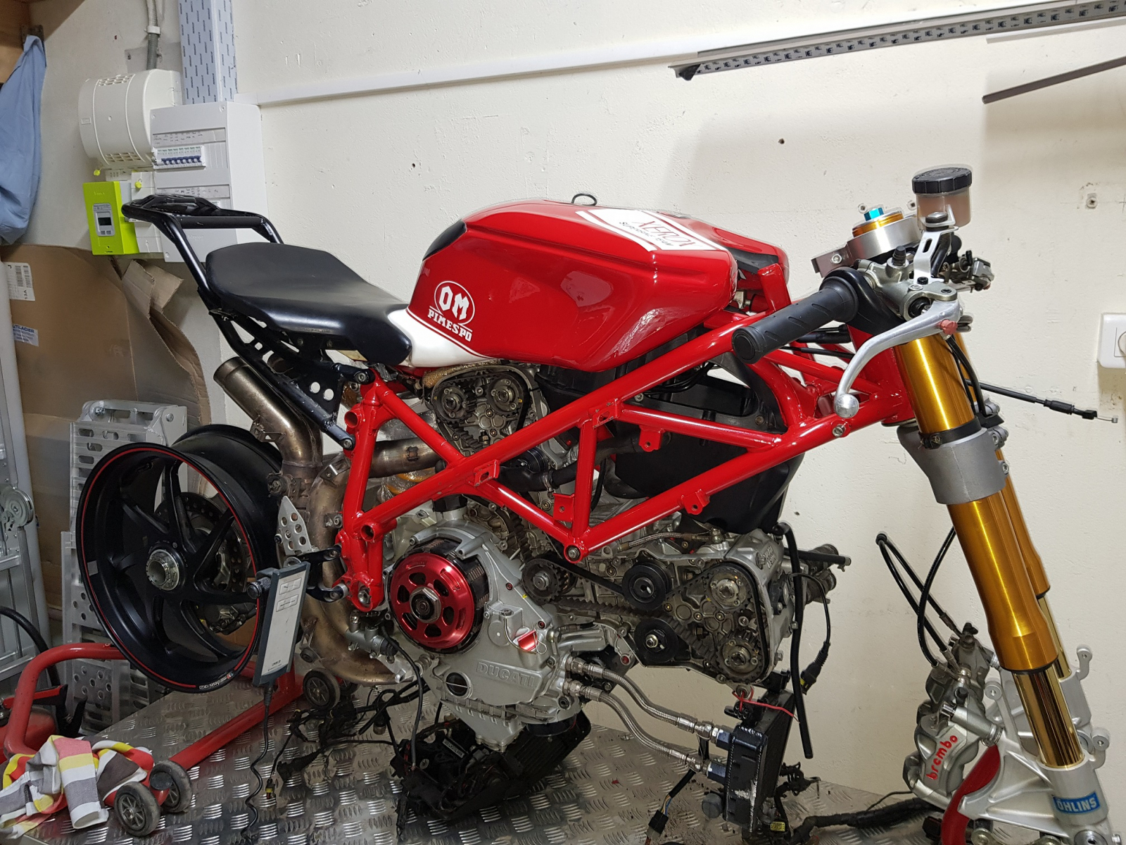

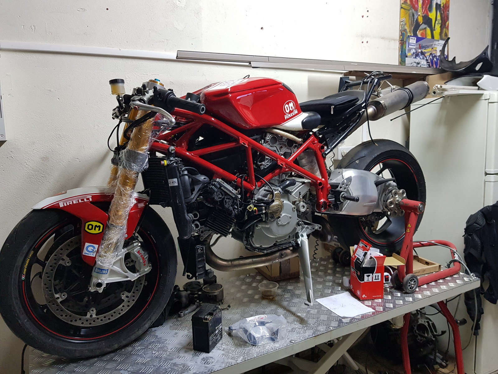

voila un aperu de la moto a l'etat actuel,
concernant la partie electrique, je voudrais remplacer le compteur d'origine qui est tres gros par un modele plus petit, soit adaptable de bonne qualité style motogadget, soit par un compteur origine ducati par exemple 1098/1198
je remercie deja stephane qui m'a donné beaucoup de reponses, mais qui m'a aussi donné beaucoup de doute sur la faisabilité de la chose !
est ce que quelqu'un a deja fait ou vu la modif d'un 999 modifié avec faisceau/compteur/ECU de 1098/1198 ??
