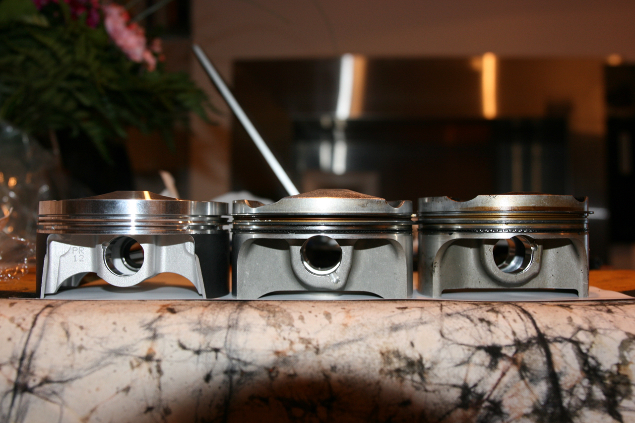

pour te donner une idée des formes et des dimensions:
à gauche: piston d'un kit de 848 pour moteur de 749R - 100mm
au centre: piston de 749R - 94mm
et à droite: piston de 749 biposto - 90mm
Si besoin, j'ai des pistons de 749R et cylindres en rab. ::)

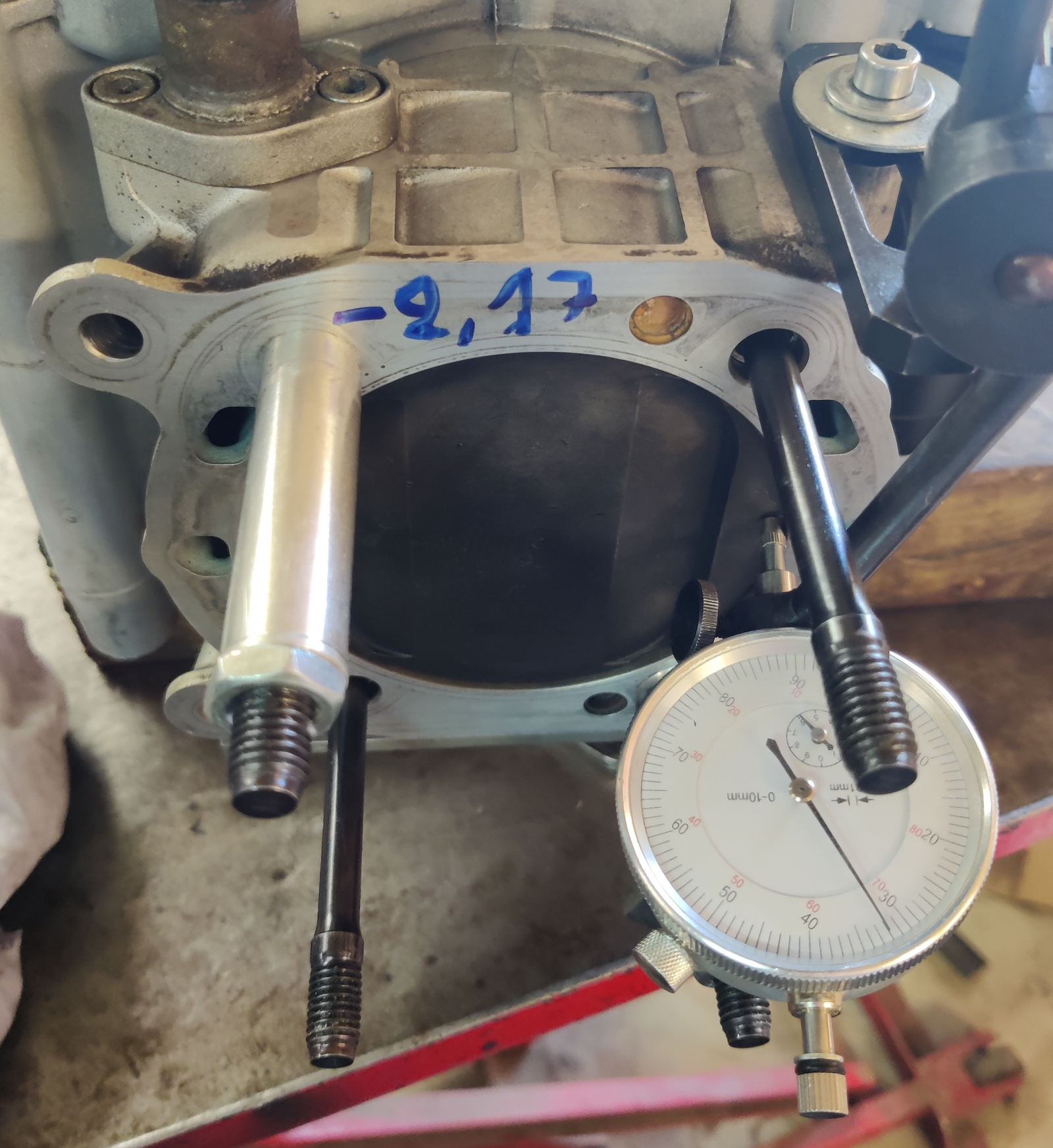

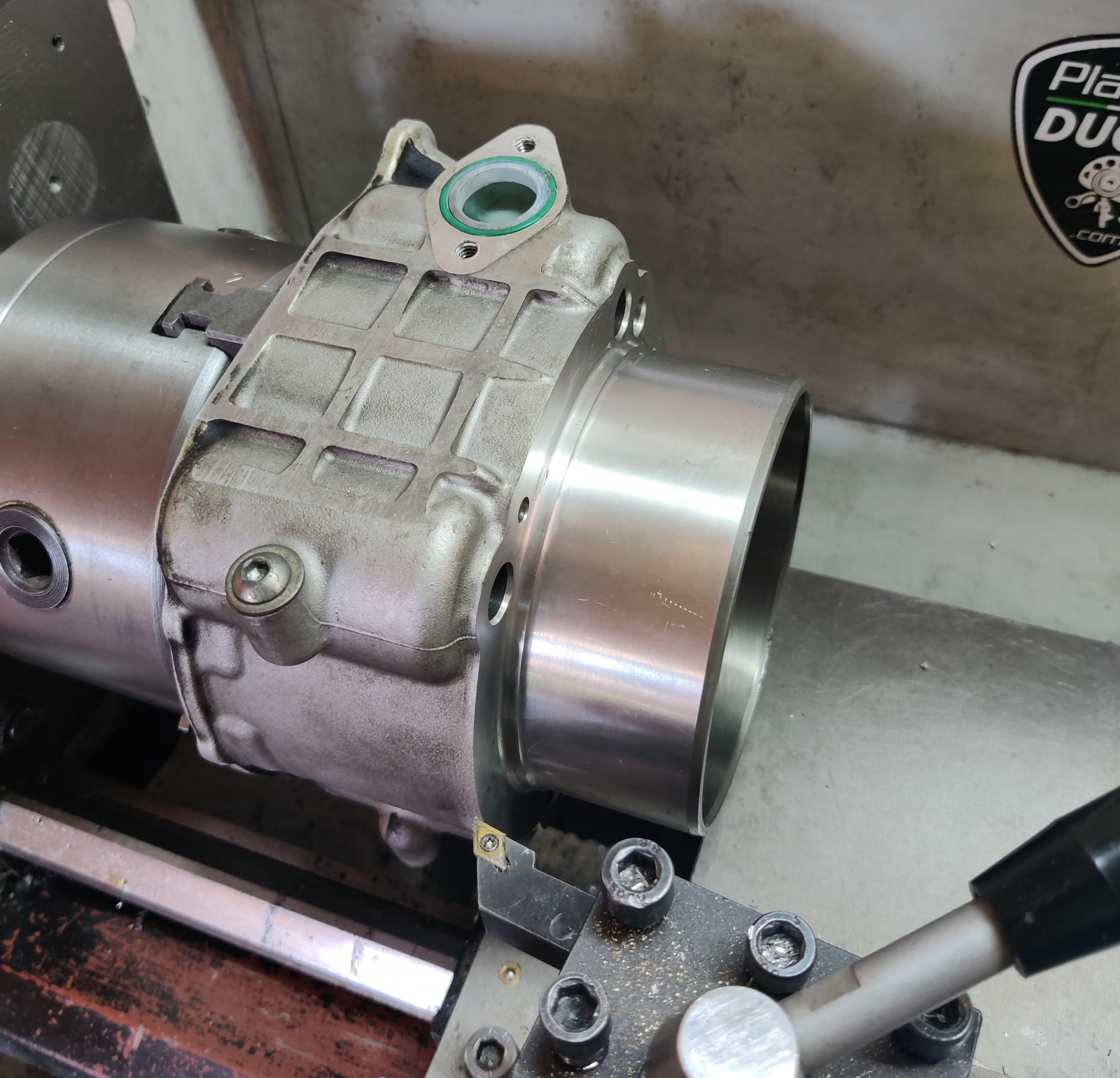

Hello,
Je vois que tu as pris l'option sous le cylindre.
J'ai pris celle d'enlever de la matière sur le haut.
Combien as-tu enlever? 2,17mm?
Par contre, je ne vois pas bien la taille pour les canalisations d'eau des culasses de 749s?
749S de 2005
« Réponse #41 le: juin 22, 2021, 14:57:35 »
J'ai bien repris les paysages de flotte sur les culasses mais j'arrive pas à diminuer la taille de la photo sur mon téléphone....
Oui j'ai enlevé 2.17 (enfin j'ai pas réussi, j'ai enlevé 2.15...), sous le cylindre parce que ça enlève le risque de casser le nickasil
En théorie il aurait fallut 2.35 mais je ne monte pas de joint d'embase et j'ai ajusté mon squish pour avoir 1.1mm
749S de 2005
« Réponse #42 le: juin 23, 2021, 08:57:27 »
Cool les modifications 👍 pour le deck height c’est mieux de mesurer sur une zone au dessus de l’axe du piston pour éviter d’avoir l’influence du basculement du piston dans le cylindre 👍
749S de 2005
« Réponse #43 le: juin 23, 2021, 09:13:42 »
Je prends en 4 points et je fais la moyenne
Et vérif au fils d'étain après usinage  ;D
