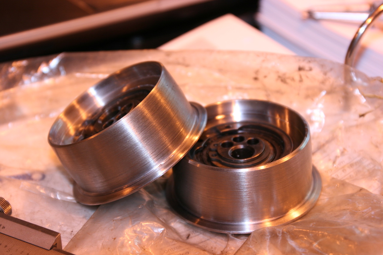

@SamC
voilà la photo des poulies surmesure:

octobre 15, 2020, 16:10:17 »
Beau boulor

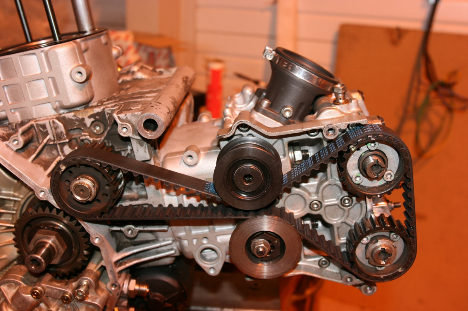

octobre 16, 2020, 09:45:14 »
Montées

octobre 16, 2020, 10:01:58 »
Nickel, je vais regarder pour faire les plans

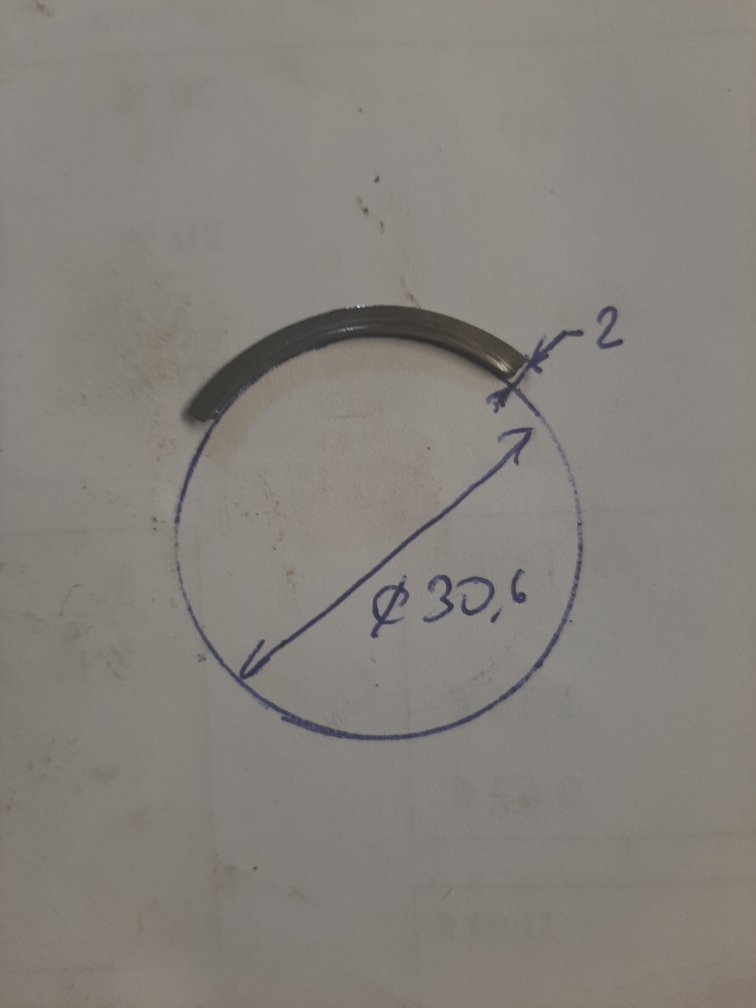

Mon pote ayant trouvé un morceaux de rondelle en faisant la vidange on va ouvrir le bloc....
Et du coup passage en cylindres/pistons de 999, on va garder les culasses de 749S, si j'ai le courage je vais passer un petit coup de fraise dedans

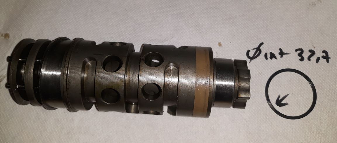

ça ressemble à la rondelle gauche du barillet de sélection
