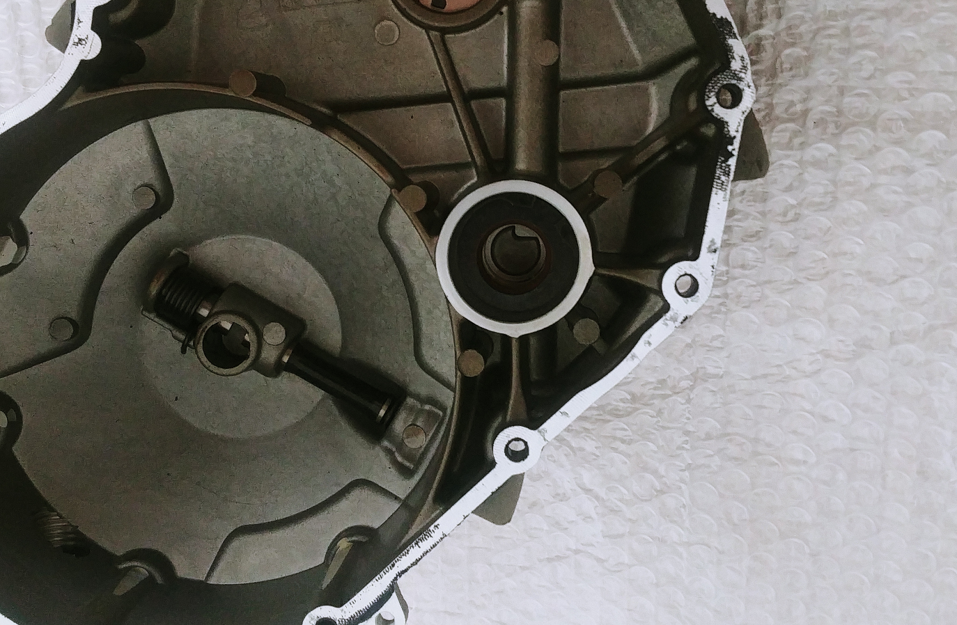

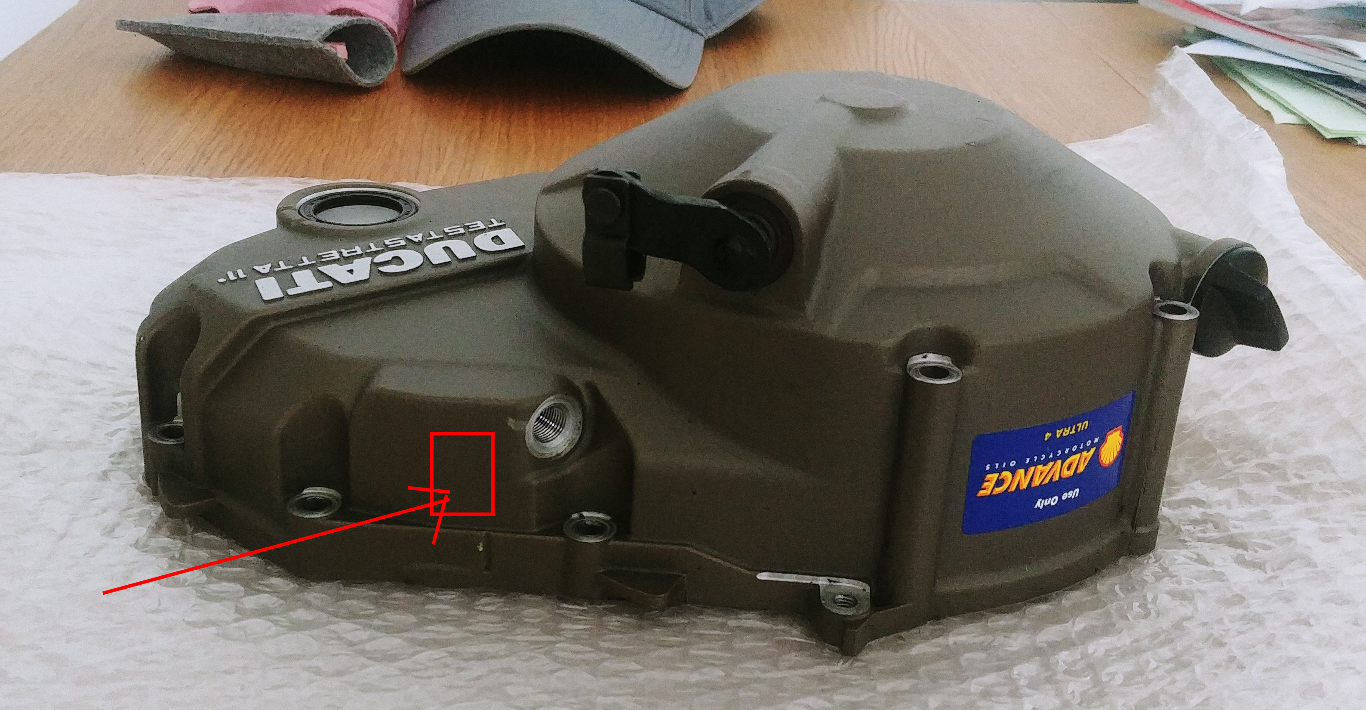

J'avais monté un carter de st3 car il avait la particularité de présenter l'orifice de raccordement de la durite de remontées d'huile au niveau du carter d’embrayage. en gros je lubrifiais directement vers les arbres à came avant de passer par le radiateur comme c'est le cas initialement sur le 996.
Seulement, je m’intéresse de plus en plus à monter un carter de 821 pour avoir un embrayage à câble.
Seulement, sur ces nouveaux carters, je ne pense pas qu'on puisse percer comme sur les anciens. D’où ma question, si je mets une durite aviation en lieu et place de la sonde de pression d'huile, et ce que ce sera suffisant.

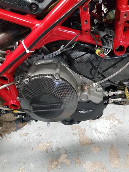

genre comme ce principe là
Circuit lubrification modifie ducati 996 S4R
« Réponse #3 le: juillet 31, 2020, 14:33:02 »
oui je confirme, ça fera le job.
