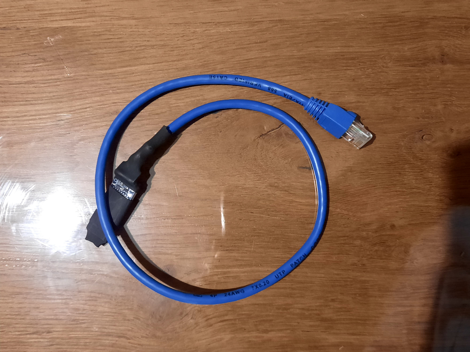

L'assemblage est fait
J'aurais mis 2 à 3 bonnes soirées.
J'ai piqué un boîtier de 16M sur une Fiat. On reste en Italie!! :D
Encore qq tests pour s'assurer que les voltages sont bons et on monte sur la moto.
Un dongle Bluetooth est livré avec pour utiliser l'application spécifique sur Android
Ensuite, je mettrai un sonde lambda pour affiner une carte de 916 que j'ai en archive.
Pour ne pas partir dans tous les sens, je commencerai par tester sur le 748 qui fonctionne nickel en configuration standard
