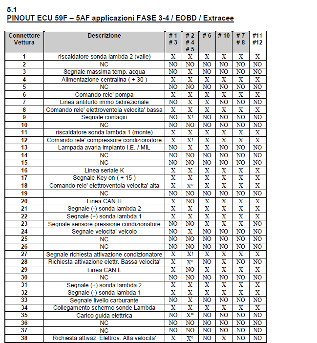

- Sur les ecu iaw59 am, seul le protocole KWP2000 est possible. j'attire votre attention sur le fait que si l'on s'attache aux correspondances aux bornes de l'ecu, on voit néanmoins la présence  de CAN + et CAN - même si physiquement elles ne sont pas câblées. Il semble donc que ducati ne les ai pas implémenté.
Les bornes intéressantes sont donc 16, 20 et 29.

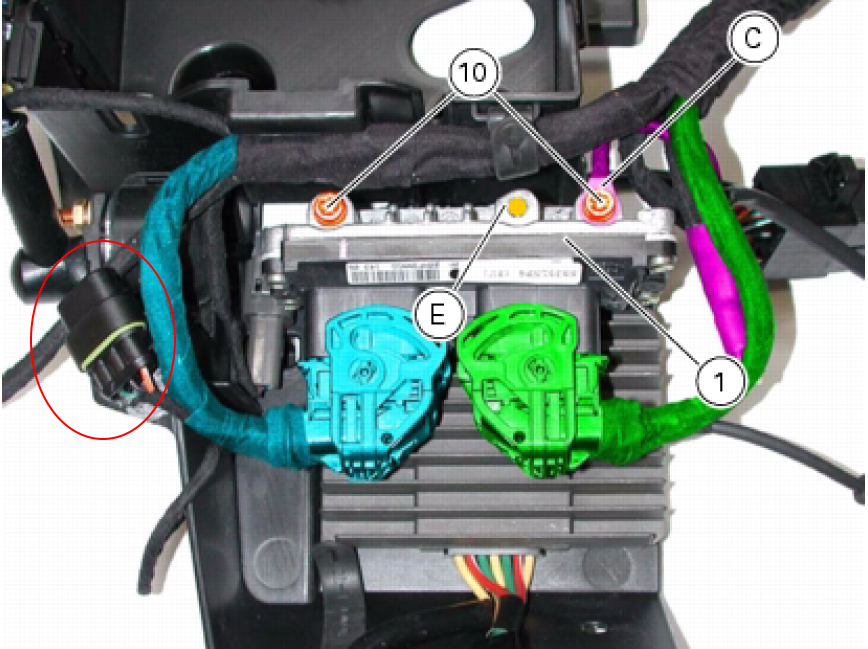

Vous savez tous qu'on utilise la norme OBD2 pour on board Diagnostic mais qui peut utiliser différents protocoles de communications.En conséquence, on peut utiliser la petite connectique situé prés de l'ecu  ( 2 fils)

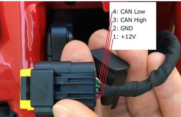

ou bien celle situé prés de la selle arrière que l'on nomme aussi prise DDA ( ducati data acquisition) et qui utilise 4 fils ( et qui correspond au BUS CAN).

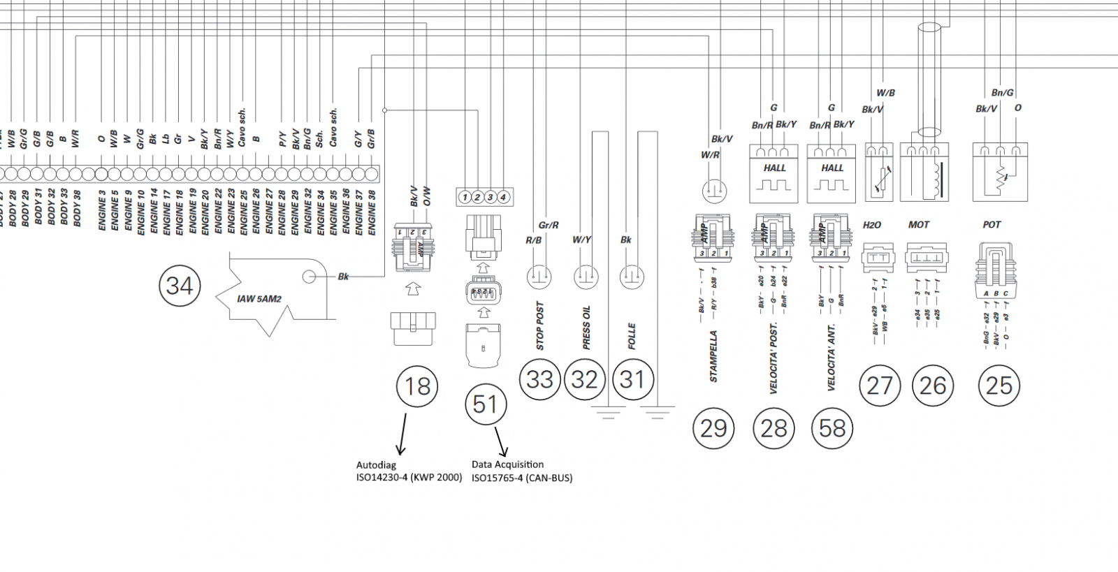

et qui correspond à ces deux elements au niveau du schema electrique :

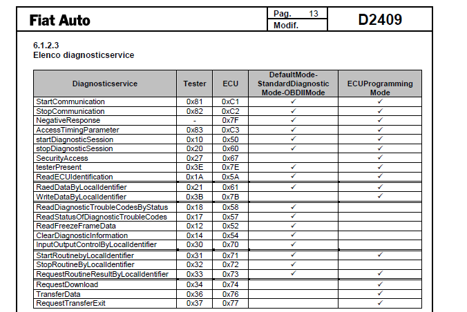

Voici l'ensemble des fonctions disponibles :

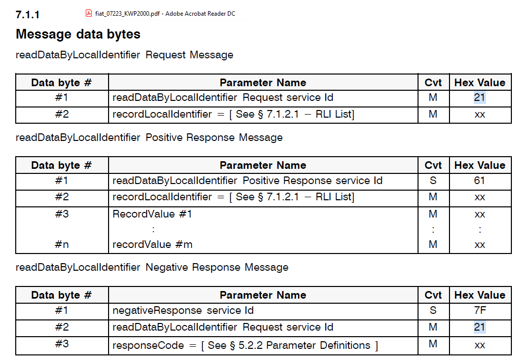

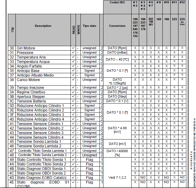

Par exemple, si je voulais afficher la tension de la batterie, d'après la doc je dois utiliser la fonction ReadDataLocalIdentifier définie ainsi :
et voici une partie de la  liste des RLI
[img]https://www.desmo-riders.fr/uploads/member_86/1588001592.png[/img
Pour les codeurs, il pourrait penser au premier abord qu'il  faudrait tapper
ResultatDelaFonction = ReadDataLocalIdentifier ( Parametre 1, Parametre2);
Alors qu'en fait, il ne faut pas raisonner en temre de fonction mais d'adresse hexadecimal.
Ainsi pour appeler notre fonction, il suffit juste d'ecrire 21 3C
 le premier bit 21 fait reference à l'appel de la fonction readdatabylocalidentifier
 le deuxième bit 3C fait reference à la tension batterie
toujours suivant la description de la fonction ReadatalocalIdentifier
en cas de reponse positive, la trame renvoyée sera du type
613C0080
61 => 40+21 le 40 indique le message de succès
3C => reference au rli qui correspond à la tension de la batterie
00 80 => 128/10 soit 12.8 V

CAN L et CAN H sont en parallèles et sont reliés à chaque extrémité  par ce qu'on appelle une résistance de terminaison ( 120 ohms au début de l'application de la norme CAN).
Dans notre cas, si on se réfère au schéma électrique, on comprend donc qu'il existe un résistance de terminaison dans l'ecu et une autre dans le compteur.
L'ecu et le compteur  se servent à ce différentiel de tension pour communiquer ( en gros une tension correspond à un bit 0 ou 1)

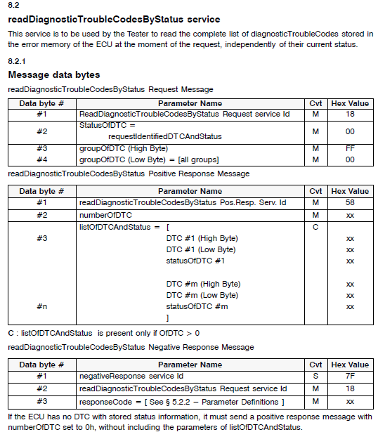

Pour commencer, on en revient toujours à la specification ducati
Il faut donc utiliser la fonction readdiagnosticTroubleCodeByStatus, mais comme nous l'avons dit pas en ecrivant la suite de chiffre hexa suivant :
1800FF00
Attention avec le type de dongle utilisé car la réponse pourra être tronquée s'il y a plusieurs messages d'erreur.
Voici la trame de reponse :
1800FF00 58 03 0335    24 048044017064
en analysant celle-ci
1800FF00 correspond tout simplement à l'echo de notre demande
58 comme l'indique la spec signifie une reponse positive ( 58=18+40 comme signalé auparavant)
03 correspond aux nombres de défauts en mémoires
0335 24  P0335: Crankshaft Position Sensor A Circuit Malfunction
0480 44 = P0480 Cooling Fan 1 Control Circuit Malfunction
0170 64 = P0170 Fuel Trim Malfunction (Bank 1)
24, 44, 64 sont les statuts (intermittent, présent, ...) suivant la spec FIAT.
si nous avions eu une reponse negative, on aurait pas eu 58 au début mais 7F
