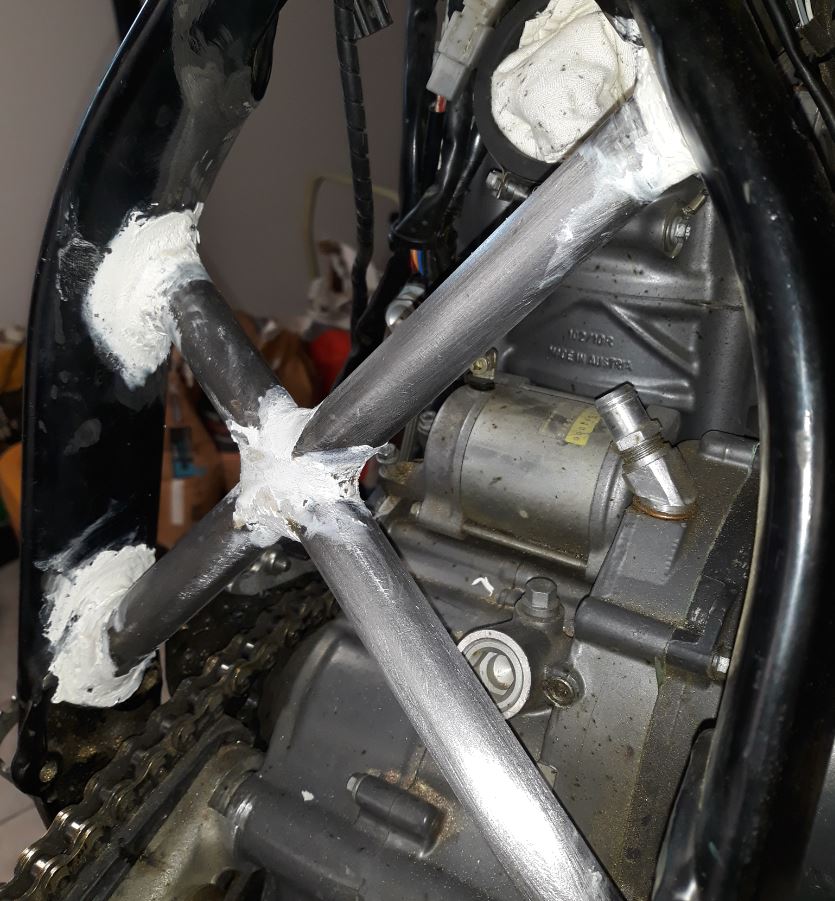

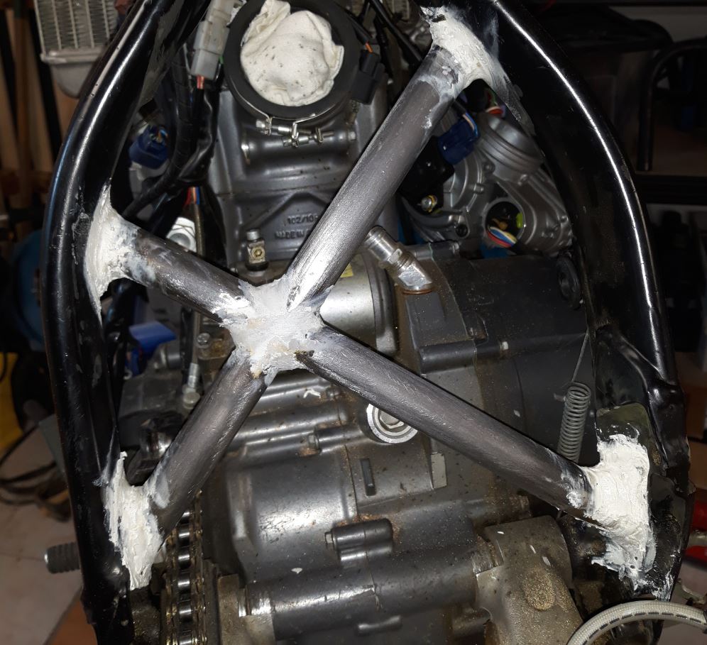

voila la "tricherie "
un petit ponçage , nettoyage , dégraissage, sintofer
je laisse sécher puis un ponçage et la soudure pas belle (mais bien fonctionnelle qui a bien pris) ne sera qu'histoire ancienne

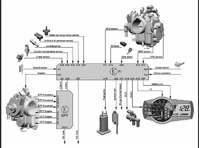

question con ... pourquoi il y a 2 TPS la dessus ?
un supermotard KTM "maison" (c'est pas un Ducat mais on s'en fout!!!!)
Réponse #28 le:
avril 08, 2020, 17:46:54 »
parcequ'ils ont foutu un corps papillon de l'espace dessus...
quand tu accélères ça n'actionne pas directement le volet, mais le TPS de droite voit que tu mets les gaz.
il transmet l'info à un calculateur. le calculateur actionne le moteur du corps papillon qui s'ouvre plus ou moins violemment en fonction du mode... (pluie, 34CV, zen, normal, sport , racing ...). le moteur actionne le volet. et la le TPS de gauche lit la position du papillon qui est transmis à un calculateur qui applique la carto d'injection.
Réponse #29 le:
avril 09, 2020, 10:18:13 »
effectivement un peu tiré par les cheveux ce système
a priori le système a besoin de récupérer plusieurs infos quand on regarde les schémas su coup c'est surement pour ca qu'ils ont pondu une usine a gaz ?
