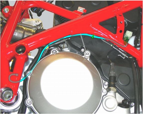

et voici le schéma de passage du fil qui va au capteur de point mort (en bleu sur la photo)

le fait qu'il y ait 3 fils dans le câble vient peut-être du fait que c'est un carter de Multistrada qui n'a pas que le capteur point mort mais l'indicateur de rapport engagé?
Concrètement à part ne pas avoir de voyant neutre vert, si je ne branche rien ici ça change quoi?

un bas moteur de 1200MTS et des culasses de 1198 ? t'es certain ? t'as vérifié? sur les culasses les ports admissions n'ont pas le même diametre et les arbres à cames ne sont pas les mêmes non plus. C'est important de savoir exactement ce que tu montes pour pas galérer avec la carto plus tard.
Il me semble qu'il a adapté tout le carter d'embrayage de MTS mais que tout le reste est origine 1198, je vais lui demander confirmation.
si tu montes que des composants de 1198 tu pourras obtenir les CV d'un 1198 avec une carto de base , si tu commences à monter des culasses /ACT de 1200MTS avec des corps papillons de 848 et un échappement de 848 en ovalisant les perçage des goujons du collecteurs...... ba faudra développer ta propre carto sur un banc et malgré ça, tu n'atteindra pas les performances d'un 1198.
Pas de soucis la dessus du coup, c'est bien full 1198 : Ecu, moteur (à l'exception de l'embrayage), rampe et échappement  8)
je ne suis plus là.
tu disais qu'il avait juste changer l'embrayage (et le carter) pour un de MTS.
mais du coup ton point mort c'est bien celui du 1198 normalement (bas moteur du 1198).
sur le schema elec du 1198 on voit que c'est une mise à la masse.

ahhh oui un carter moteur de MTS 1200... le capteur de point mort est différent... c'est un potentiometre linéaire, la tambour de sélection est aussi différent, c'est un excentrique. le potentiométre lit l'enfoncement et permet à l'ECU  de MTS de déduir le rapport engagé.
sur un 1198, c'est un capteur de type contact electrique. le tamour de sélection l'aisse passer la masse lorsqu'il est au neutre , et le capteur transmet cette masse à l'ECU qui en déduit que tu es au point mort.
pour que la moto démarre , il faut que l'ECU voit que le moteur est au  point mort .
difficulté pour passer d'un style de capteur à l'autre c'est que le tambour de sélection et le capteur de la MTS ne permettent pas de remplir la m^me fonction que le m^me couple pour 1198.
sur mes moteur à carter MTS 1200 j'installe un barillet de 1198 et j'usine une interface pour visser un capteur de point mort 1198 dans le carter de 1200MTS...
sinon tu tires une masse jusqu'au connecteur de point point sur le faisceau du 1198 , avec un contacteur au guidon .... et pour démarrer tu leurres le calculo.
ou si t'es bon en électronique... tu alimentes le potentiometre linéaire de MTS1200 , tu lis la valeur de la résistance au point mort, et tu conçois un petit circuit elec avec un microprocesseur à programmer pour que quand il voit passer la bonne valeur il mette un contact à la masse, relié au connecteur du point mort du 1198.
Alors bon en électronique: non  :P Ouvrir le moteur pour changer le barillet non plus...
Tirer une masse et un interrupteur ça je sais faire par contre
Mais au pire, si le voyant ne s'allume pas il suffit de débrayer pour démarrer non? en soit je m'en fou un peu du voyant Neutre
