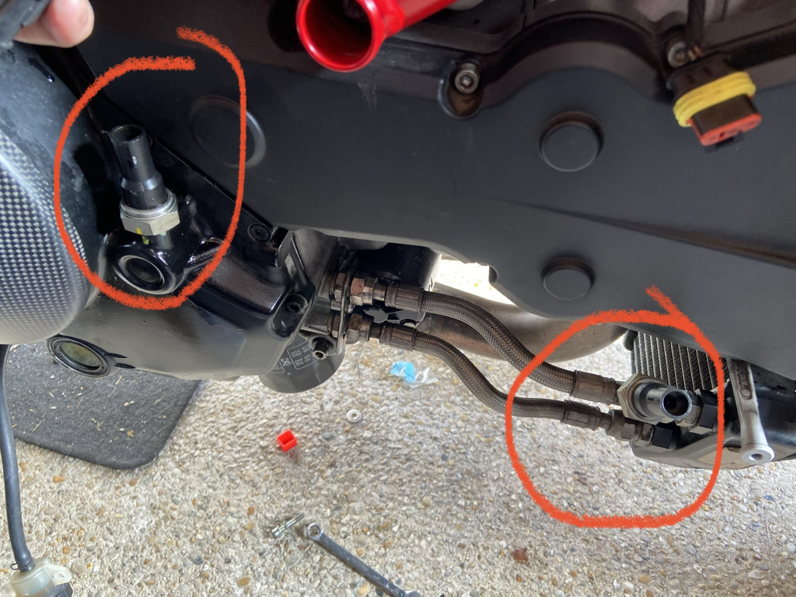

Ensuite je n'ai aucune prise pour les deux capteurs qu'on voit ici:
Et je ne sais pas qu'est-ce qui était branché ici, j'ai sur le faisceau un fil seul, dénudé, mais on dirait qu'il y avait 3 fils sur ce cable coupé  :-\

1ere photo: c'est les capteurs de pression d'huile sur les 848 il est derriere le radiateur et sur le 1098 il est sur le carter.
pourquoi cette différence, ça j'en sais rien.  @fab  pourra peut être l'expliquer.
2eme photo: c'est le capteur de point mort. il n'a qu'un seul fils, en gros c'est un interrupteur. sur les modèles récents c'est une mise à la masse il me semble mais ça tu peux le voir dans le schéma elec que Little a partagé.
Les 2 848 qui sont passés chez moi avait la sonde a l'endroit habituel, sur le carter

il me semble que c'est apparu sur le 848 evo
edit
les 1098 ne l'ont pas, les 1198 l'ont.
La petite qui devient grosse... 848 => 1198
« Réponse #12 le: mars 10, 2020, 11:30:24 »
je viens de relire le 1er post, moto d'origine 848evo avec montage d'un 1198, du coup son montage est étrange...
le capteur sur la durite provient de son 848evo je suppose.
par contre comme c'est un moteur de 1198 il ne devrait pas avoir de capteur sur le carter.
il est de quelle année ton moteur de 1198? sur le spare parts de 2010 c'est un montage type 848evo.
Edit: à mon avis c'est du au changement de carter pour le passage en bain d'huile pour l'anti dribble si je vois bien les photos. (Les coussinets ont été faits lors du passage en embrayage anti-dribble il y a 1500km)
J'ai en effet gardé les durites et radiateur d'huile de la 848, donc l'emplacement du capteur y est resté. Merci pour le point mort, je vai svoir comment faire mais on voit bien 3 fils sur le cable

Je confirme
les premiers 848 de 2008 et 2009 avaient le capteur de pression d'huile sur le capteur d'embrayage.
Avec l'apparition du 848 evo ils l'ont deplacé au niveau de la durite allant au radiateur ce qui permet d'avoir une valeur plus fiable.
Installé juste après la pompe  à huile, il pouvait s'allumer par intermittence, c'est une des améliorations faciles à effectuer.
Tu peux supprimer celui situé sur le carter d'huile en utilisant l'ecrou et l joint des 848 evo.
