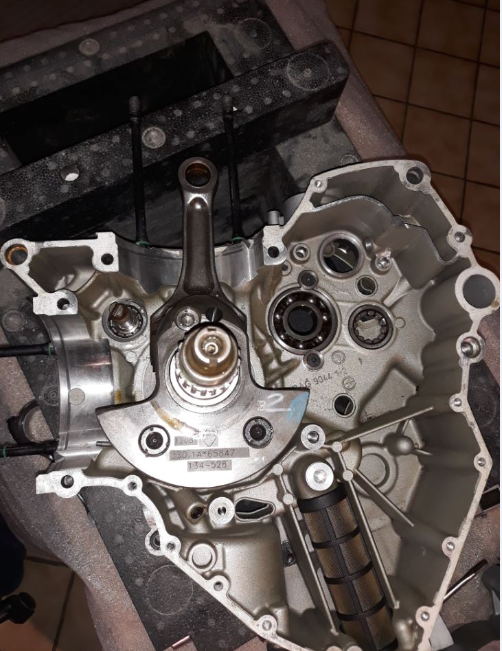

Bon je suis dans les travaux de mon nouveau chez moi depuis quelques mois , mais la méca me manquait un peu...
bref je me suis trouvé un vilo de XDIAVEL(course 71.5) avec l'idée de monter mon moteur de 1198 à 1260cc
pour les mesures je l'ai collé dans un carter de MTS 1200 2015 (roulements de vilo à rouleaux)

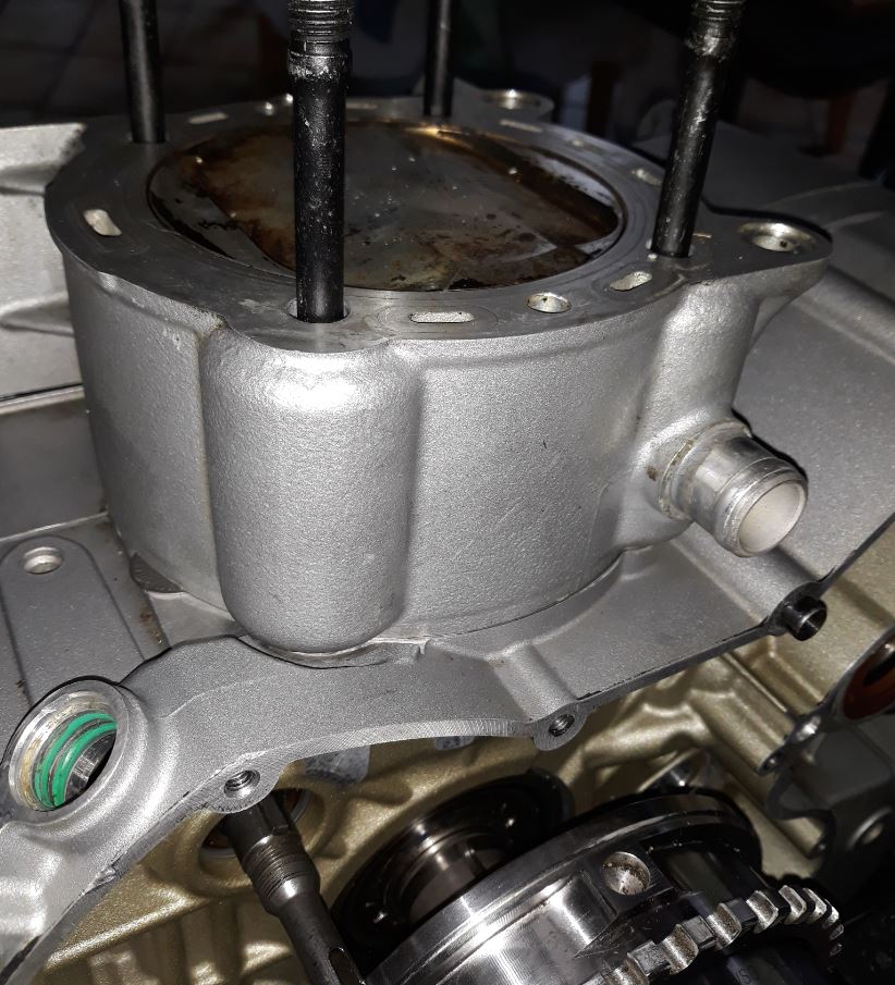

la soie de vilo coté alternateur est de plus gros diamètre que sur un 1198  ce qui oblige à prendre le bon volant moteur et le bon écrou.. mais le plus gros problème n'est pas là.

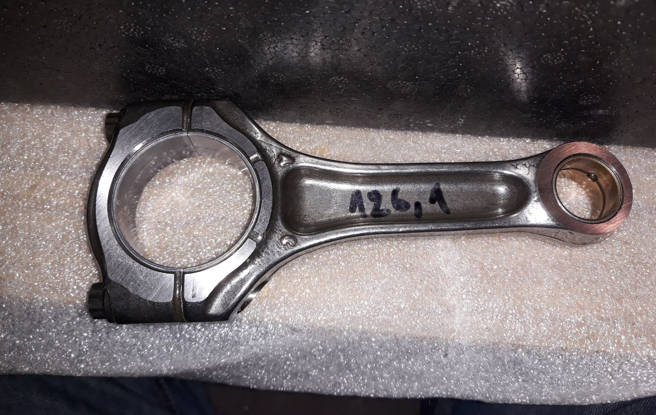

j'ai mesuré les bielles qui sont dessus , elles font 126.1mm d'entraxe...  (contre 122.5 pour un 1198)

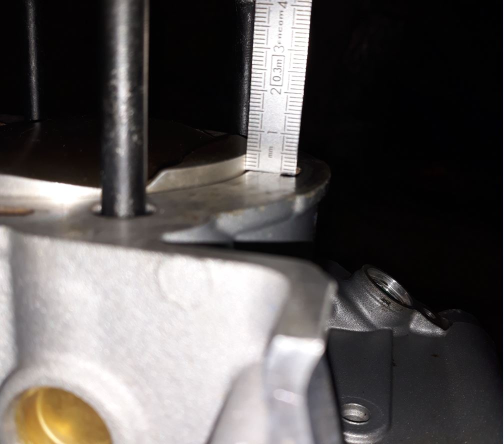

résultat sur la hauteur du piston (sans joint d'embase)
forcément vu que la course est de 71.5 (au lieu de 67.9 sur un 1198) , on aurait été en droit de penser que les bielles seraient plus courtes de 3.6mm (genre 118.9mm) , mais en fait elles sont plus longues de 3.5mm !!! bref ça veut dire que les pistons ont des axes situés plus hauts ?

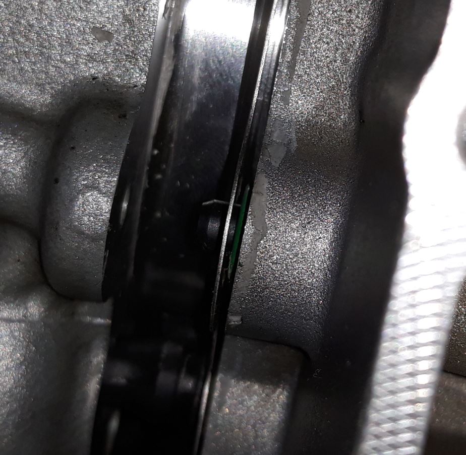

en même temps c'est un peut normal le bas des pistons auraient touchées les masses du vilo au PMB
donc niqué pour réutiliser facilement du piston de RS ou même de 1198, faudrait récupérer les bielles les plus courtes des Ducati (cad celles en 122.5) et blinder avec de la cale sous les cylindres.... après galère pour l'espacement et la hauteur des corps papillons...
sinon ya les bielles des panigales qui font 110.1 :) mais c'est un peut trop court pour être utilisables.
voila, donc pas de solution plus économique que de récupérer un set pistons/cylindres de MTS1260 d'occaze

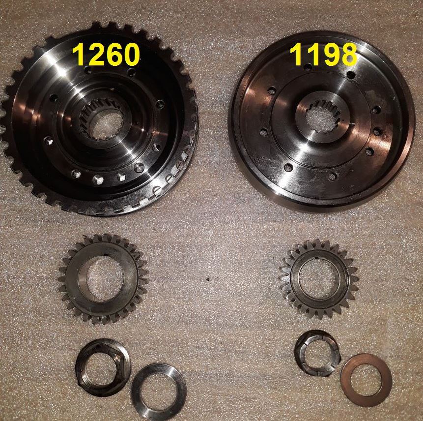

la soie gauche du vilo de 1260 fait Ø35mm donc faut aussi la roue libre/volant moteur/rondelle incurvée et écrou de serrage qui sont spécifiques au 1260...
pour le coté droit, c'est comme le vilo d'un 1098/1198.

la soie coté gauche du vilo fait Ø35 au lieu de Ø30 sur un 1198
donc il faut aussi la roue libre/volant moteur/rondelle et écrou de XDIAVEL (ou de MTS 1260 )

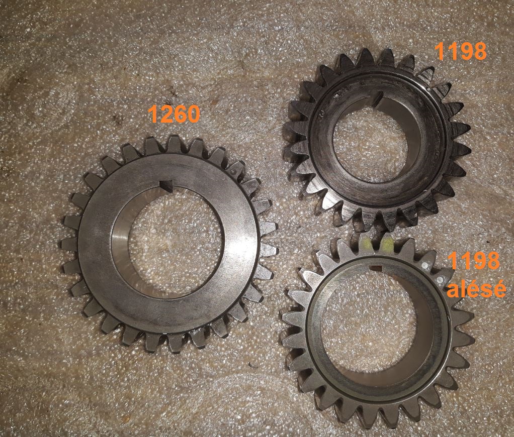

je ne parle pas du pignon qui s’enserre sur le vilo pour le renvoie de distri.... parcequ'il a beaucoup plus de dents que celui de 1198... donc inutilisable. mais celui de 1198 est lui aussi inutilisable en l'état puisqu'il est alésé à Ø30...
bref faut réaléser le pignon de renvoie de distribution du 1198 de Ø30 à Ø35 et refaire le mortaisage de la rainure de clavette (au bon endroit)
autres spécificité le volant moteur se monte à force et nécessite un extracteur pour le désolidariser du vilo... faut que je vois si c'est juste le Ø intérieur de l'alésage cannelé qui fait que ça se monte à force... si c'est le cas une petite passe pour ajouter du jeu permettrait de ne pas avoir besoin de l'emboiter en force, et faciliterait le démontage.

concernant les cylindres /pistons de 1260 DVT
comme prévu les axes des pistons sont situés plus haut que sur les pistons de 1198/1200 , au PMH c'est plus sympa quant les pistons ne dépassent pas des cylindres
la seule modif à faire pour l'adaptation sur les carters de 1200 sera de repercer les canaux d'alimentation d’huile sur les embases de cylindre pour que les gicleurs puissent s'y loger
bien que les diamètres de soupapes soient les mêmes entre 1198/1200 et 1260 les levées semblent différentes entre un 1198 et un 1260DVT , faudra peut être réusiner les pistons de manière à ce que les soupapes une fois la distri calée ne s'approchent pas à moins de 1mm des pistons et que le pistons ne s'approchent pas à moins de 1mm des culasses.
Vilo de 1260 / XDIAVEL
« Réponse #9 le: décembre 20, 2019, 00:04:40 »
bon ba en fait les axes des pistons ne sont pas  situés plus haut sur les pistons de 1260 par rapport aux 1198
ce sont les cylindres de 1260 qui sont plus haut que ceux de 1198 , la partie qui sort du carter fait 5.1mm de plus.
donc impossibilité d'utiliser ces cylindres plus long sur un 1198 parce que la plaque des corps papillons n'aura pas le bon entraxe pour s’insérer dans les pipes d'admission.
bref si on veut pas refaire la platine de support des corps papillons + le fond de la boite à air,  faudrait des bielles de 121mm d'entraxe.
on pourrait réusiner des pieds de bielles de 1198 (entraxe 122.5) en réusinant l'alésage dans le quelle la bague bronze est inséré à  Ø+1.5mm vers le bas.
puis refaire la bague bonze avec un Øext +1.5mm , mais ça va affaiblir...faut voir.
or avec des bielles 5mm plus courtes que les 126.1mm d'entraxe du 1260 le piston va toucher les masses d'équilibrage du vilo, donc faut aussi réusiner le diametre extérieur des masses de vilo.
après faudra réquilibrer le vilo avec les pistons et les nouvelles bielles
ba voila j'ai un beau projet !!!
merci au BE Ducati fallait y penser à la course à +3.1mm qui engendre des bielles a entraxe +3.6 et cylindres plus long de 5.1mm
personnes chez eux n'a pens qu'avec des bielles à entraxe -1.5 et un léger usinage du dessous du piston ou réduire le diametre des masses du vilo auraient suffit... et ça aurait permis de conserver les écarts entre les pipes d'admission pour les corps d'admission....
quelle misère !

donc j'ai fait réaléser + mortaiser la rainure de clavette un pignon de 1198 , pour le monter sur le vilo de 1260
donc voila le 1er problème réglé
