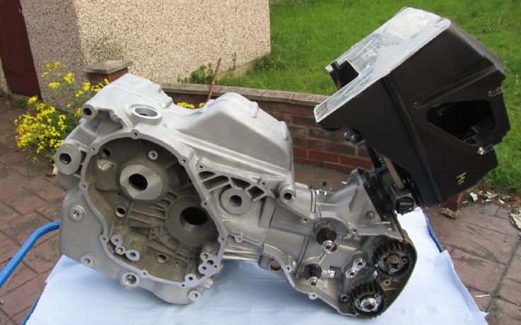

j'ai pensé à toi en voyant ça
regarde l'idée pour sa boite à air, c'est une 848/1098 ou 1198 recoupée. peut etre que ça peut t'apporter des idées.
