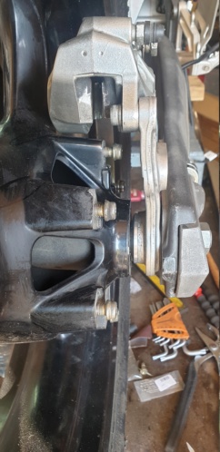

Concernant la roue arrière, pour la positionner correctement je suis obligé de monter l'étrier de frein a l'envers sur son support, pas génant
Plus emmerdant le disque d'un SSie fait 245mm alors que celui d'un 999 fait Ømm, du coup je vais devoir faire reprendre le diamètre du disque

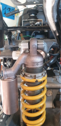

Hier j'ai aussi modifié le basculeur de suspension arrière pour positionner l'amortisseur arrière bien vertical
J'ai fait une cale en ertalon (en blanc sur la gauche) pour récuperer la largeur usiner sur le basculeur et le caler en latéral

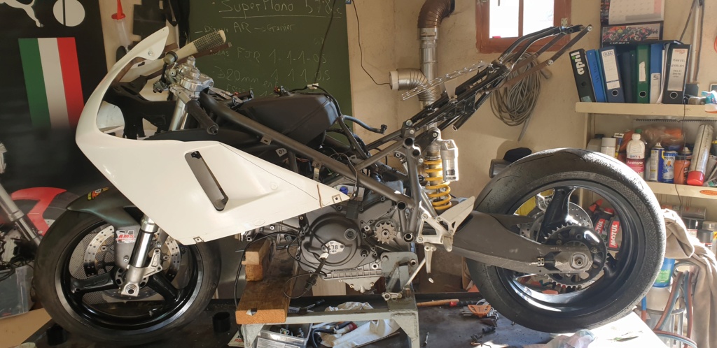

Et j'ai aussi postionné le carénage avant
