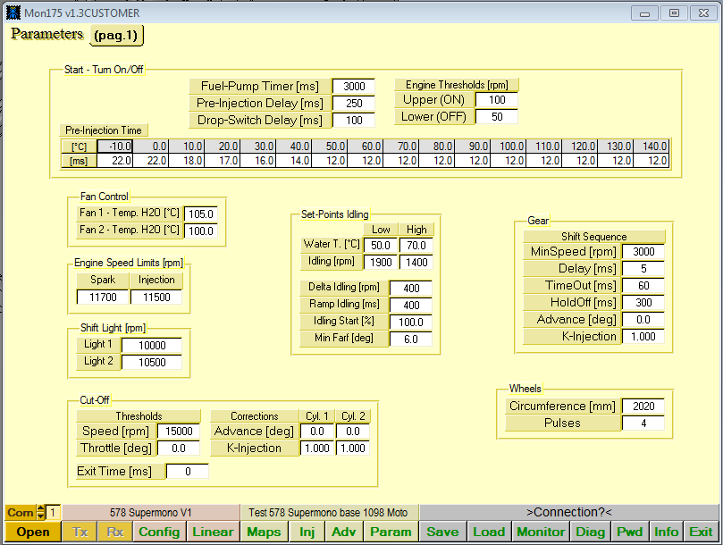

« Réponse #115 le: octobre 13, 2020, 12:19:26 »
Bon tableau de bord fini avec des voyants qui flash forts ! (Prévu pour servir d'antibrouillard)
Le rouge pour la pression d'huile et le second, violet, pour la réserve
2 inter: ventilo et feux arrière
Encore un peu de boulot avant de démarrer (support de batterie, la batterie en elle même,les tuyaux du radia d'eau et........ Réouvrir le moteur !)
Mais hier j'avais la flemme d'aller a l'atelier du coup je suis resté au chaud pour bosser sur la carto du Nemesis
Mix entre celle d'un S2R 800 (car le faisceau provient de ce modèle) et une 1098S
Je me suis d'ailleurs aperçu qu'avec le Nemesis je ne peux pas désactiver le contacteur d'embrayage, de béquille et le point mort....
Il faut que je refasse l'on faisceau pour les schunter correctement (et pas juste les laisser volant)

C'est clair  :)
J'ai mis un capteur 1bar aussi.
Je me demande si je vais pas passer le 951SSie en faisceau/ECU de S2R en même temps que son upgrade hivernal (passage en 992 et throttle bodies de 916)
