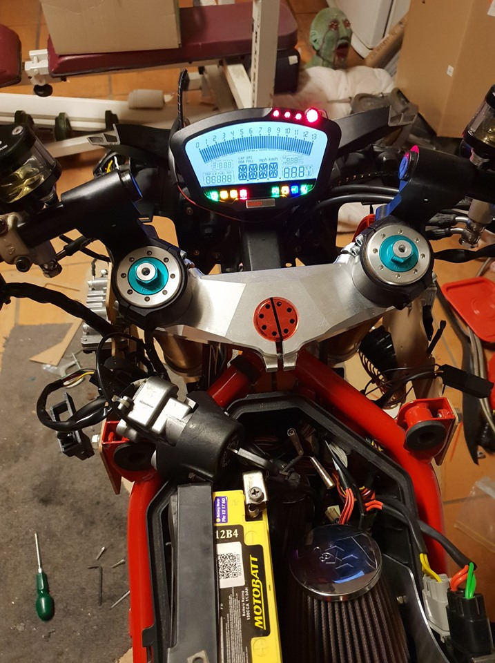

Bon j'ai fais ce montage :
J'ai branché le fils de masse sur la vis de fixation de chaque bobine
