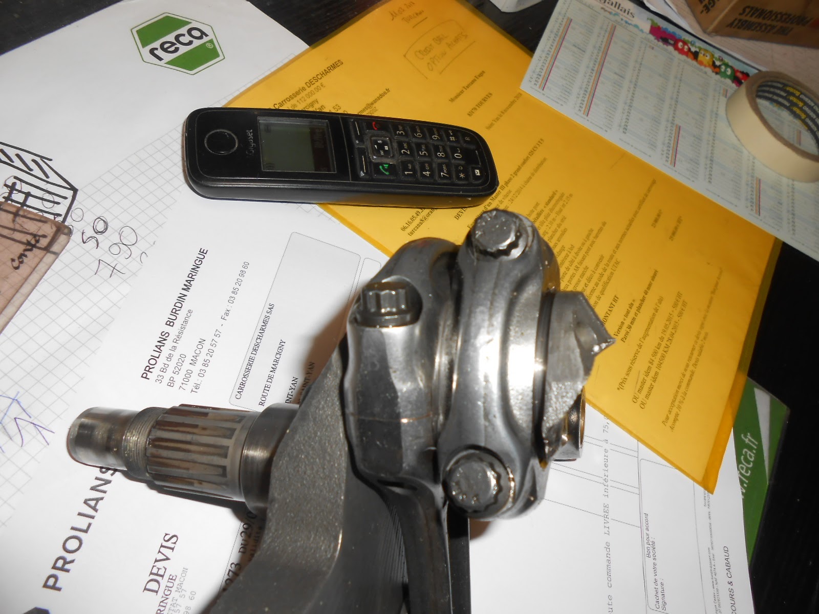

Juste une petite photo de celui d origine.
C est ce que l on appel une paillette dans la fonderie!
Vilebrequin 1198
janvier 30, 2019, 20:58:10 »
la vache
ça sent le défaut de fabrication ça
