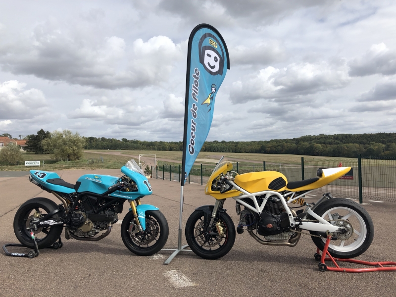

Me manque les disques de freins et le reste des carénages qui sont en peinture pour le moment. premier essais lors de notre journée roulage au Ecuyers avec le CDP.
Encore pas mal de chose à faire pour obtenir une vraie moto de piste; des détails qui font la différence dans la tête ^^

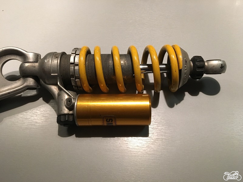

J'ai depuis remplacer le TPS pour être zen, la rampe d'injection aussi et la elle attends une greffe de fourche ohlins, si j'ai le temps en janvier elle ira sur le banc de puissance pour faire un petit réglage complet.
Amortisseur refait et ressort remplacé, c'est largement mieux en statique déjà. Elle était monté en ressort de mammouth  lol

Merci bien les amis, et voici la grande soeur Blouge   ;)
